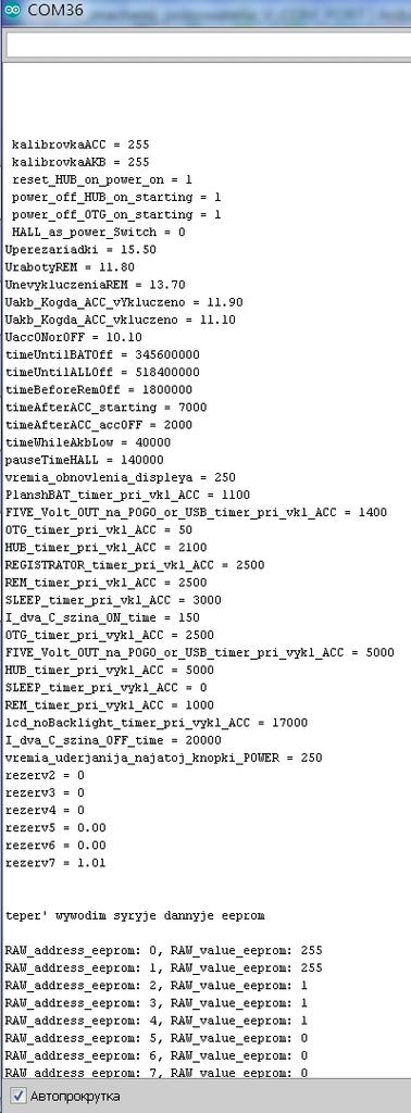

возникла необходимость контролировать значения, которые прописаны в памяти процессора.
По этому поводу накатал программку, которая читает данные из памяти, декодирует и кидает в ком порт.
Порядок такой:
1 - залили скетч в блок питания ( или в голую ардуину, для теста)
2 - открыли ком порт, выставили скорость 115200
3 - читаем.
Если хотим изменить значения или полностью стереть память - меняем в начале циферку соответственно описанию.
4 - заливаем прошивку для блока питания, например m32.
Если что непонятно - спрашивайте. Есть желание записать видео, но пока нет времени.

timeUntilBATOff,                     // время до выключения питания на батарею планшета после выключения зажигания., считаем ОТ момента выключения зажигания. если прошло 48 часов, как выключили ACC // пауза  (3600000 - 60мин) (60000 - 1 мин)(10800000=3ч) (1800000=5ч)
timeUntilALLOff ,                    // время до полного выключение блока,  после выключения зажигания (ACC)и уже после того, как выключится питание на батарею планшета    ) (2суток = 172800000)) (4суток = 345600000)
timeBeforeRemOff ,                    // 1800000=30мин. Время, оставшееся до отключения выхода REM после включения зажигания и незаводки машины. ( то есть сколько времени будет включён усилитель звука, если заглушить машину и просто слушать музыку,  при нормальном АКБ)
timeAfterACC_starting ,               // не может быть меньше REM_timer_pri_vykl_ACC! //задержка перед началом процедуры выключения зажигания во время кручения стартером
timeAfterACC_accOFF ,                 // не может быть меньше REM_timer_pri_vykl_ACC! //задержка перед началом процедуры выключения зажигания во время обычного выключения зажигания
timeWhileAkbLow,                      // 40000 время, через которое начнётся полное выключение блока когда напряжение на АКБ очень низкое.   /* если севший аккумулятор //через 40с вЫключаем питание на батарею планшета и вырубаем сам БП.*/
pauseTimeHALL ,                       // Для первого включения планшета. Раньше этого времени экран не будет тухнуть! Время паузы перед морганием-тушением экрана (для датчика холла)(равен времени загрузки планшета плюс секунд 10-20)= 2мин
vremia_obnovlenia_displeya,           // Время, через которое будет обновляться информация на дисплей I2C  (время обновления I2C дисплея)
PlanshBAT_timer_pri_vkl_ACC  ,       // пауза  после включения ACC перед включением питания на батарею планшета
FIVE_Volt_OUT_na_POGO_or_USB_timer_pri_vkl_ACC// пауза  после включения ACC перед включением +5V (POGO(USB) выхода для пина зарядки планшета (+5В пого или ЮСБ)
OTG_timer_pri_vkl_ACC ,              // пауза  после включения ACC перед включением минуса на OTG ( 4й контакт ЮСБ разъема на планшете)  (включается определение ЮСБ перифирии планшетом.)
HUB_timer_pri_vkl_ACC ,              // пауза  после включения ACC перед подачей питания на хаб. Значение должно быть больше либо равно FIVE_Volt_OUT_na_POGO_or_USB_timer_pri_vkl_ACC.
REGISTRATOR_timer_pri_vkl_ACC,       // пауза  после включения ACC перед включением  питания +12В на видеорегистратор
REM_timer_pri_vkl_ACC ,              // пауза  после включения ACC перед включением  питания +12В на REM (включение усилителя звука)
SLEEP_timer_pri_vkl_ACC,             // пауза  после включения ACC перед включением экрана планшета (масса на Датчик Холла)
I_dva_C_szina_ON_time ,              //Время, через которое I2C шина включится после вКлючения зажигания - начнётся передача по шине I2C.
OTG_timer_pri_vykl_ACC ,             // пауза  после вЫключения ACC перед вЫключением минуса на OTG ( 4й контакт ЮСБ разъема на планшете) (вЫключается определение ЮСБ перифирии планшетом.)
FIVE_Volt_OUT_na_POGO_or_USB_timer_pri_vykl_ACC // пауза  после вЫключения ACC перед вЫключением +5V (POGO(USB) выхода для пина зарядки планшета (+5В пого или ЮСБ)
HUB_timer_pri_vykl_ACC ,             // пауза после вЫключения ACC перед убиранием питания с хаба. Значение должно быть меньше либо равно FIVE_Volt_OUT_na_POGO_or_USB_timer_pri_vykl_ACC.
SLEEP_timer_pri_vykl_ACC ,           // пауза  после вЫключения ACC перед вЫключением экрана планшета (масса на Датчик Холла)
REM_timer_pri_vykl_ACC ,             // не может быть больше timeAfterACC_accOFF и timeAfterACC_starting!  Пауза  после вЫключения ACC перед вЫключением  питания +12В на REM (вЫключение усилителя звука), тут 1000 это на сколько раньше выключать выход REM перед остальными выключениями
lcd_noBacklight_timer_pri_vykl_ACC,  // 7000 пауза после вЫключения ACC перед убиранием подсветки I2C LSD дисплея (1602)
I_dva_C_szina_OFF_time,              //Время, которое I2C шина работает после вЫключения зажигания, потом  - закончится передача по шине I2C.
vremia_uderjanija_najatoj_knopki_POWER,
rezerv2,
rezerv3,
rezerv4,
rezerv5,
rezerv6,
rezerv7
}// конец Создаем массив объектов
};//myStruct_Znachenija_peremennyh_i_timingov znachenija_polzovatelia
if (rejim_raboty_control_lub_zapis == 2)// 2 - обнуляем память процессора ( как если бы поставили новую ардуину)
{// 2 - обнуляем память процессора
RAW_address_eeprom =0;
       while (
RAW_address_eeprom EEPROM.length()) {     // Перебираем адреса, до тех пор, пока не перебирем все
EEPROM.update(RAW_address_eeprom255);         //
    //Serial.println("RAW_address_eeprom: "+String(RAW_address_eeprom)+", RAW_value_eeprom: "+String(RAW_value_eeprom));  // Выводим полученное значение в монитор
RAW_address_eeprom++;                            // Наращиваем адрес
delay(50);
Serial.println (" ");
Serial.println (" rejim_raboty_control_lub_zapis == 2");
Serial.println (" oczistili EEPROM processora");
Serial.println (" teperb proczitaem czto zapisano v pamiaci");
delay(50);
 // Записываем все данные в EEPROM.
if (rejim_raboty_control_lub_zapis == 1)// 1 - пишем значения в еепром процессора.
{// 1 - пишем значения в еепром процессора.
EEPROM.update(0,kalibrovkaACC);
EEPROM.update(1,kalibrovkaAKB);
EEPROM.put(nachalnyj_address_dannyh_polzovatelja_v_eepromznachenija_polzovatelia[0]);    // ПИШЕМ данные в EEPROM из созданной переменной
delay(50);
Serial.println (" rejim_raboty_control_lub_zapis == 1");
Serial.println (" propisali znaczenia iz sketcha v EEPROM processora");
delay(50);
  // Теперь данные можно считать
myStruct_Znachenija_peremennyh_i_timingov Schitano// В переменную Schitano будем считывать данные из EEPROM
 // for (int i = 0; i < 1; i++) {
delay(50);
EEPROM.get(nachalnyj_address_dannyh_polzovatelja_v_eepromSchitano);      // Считываем данные из EEPROM в созданную переменную
delay(50);
// выводим в ком порт значения калибровокделителей асс и акб
Serial.flush();
while (
Serial.available())
Serial.read();
Serial.println (" "); Serial.println (" "); Serial.println (" ");
Serial.print (" kalibrovkaACC = ");
Serial.println  (kalibrovkaACC);
Serial.print (" kalibrovkaAKB = ");
Serial.println  (kalibrovkaAKB);
//  выводим в ком порт значения пользователя, которые прописаны в еепром
Serial.print (" reset_HUB_on_power_on = ");
Serial.println  (Schitano.reset_HUB_on_power_on);
Serial.print (" power_off_HUB_on_starting = ");
Serial.println (Schitano.power_off_HUB_on_starting);
Serial.print (" power_off_OTG_on_starting = ");
Serial.println (Schitano.power_off_OTG_on_starting);
Serial.print (" HALL_as_power_Switch = ");
Serial.println (Schitano.HALL_as_power_Switch);
Serial.print ("Uperezariadki = ");
Serial.println (Schitano.Uperezariadki);
Serial.print ("UrabotyREM = ");
Serial.println (Schitano.UrabotyREM);
Serial.print ("UnevykluczeniaREM = ");
Serial.println (Schitano.UnevykluczeniaREM);
Serial.print ("Uakb_Kogda_ACC_vYkluczeno = ");
Serial.println (Schitano.Uakb_Kogda_ACC_vYkluczeno);
Serial.print ("Uakb_Kogda_ACC_vkluczeno = ");
Serial.println (Schitano.Uakb_Kogda_ACC_vkluczeno);
Serial.print ("UaccONorOFF = ");
Serial.println (Schitano.UaccONorOFF);
Serial.print ("timeUntilBATOff = ");
Serial.println (Schitano.timeUntilBATOff);
Serial.print ("timeUntilALLOff = ");
Serial.println (Schitano.timeUntilALLOff);
Serial.print ("timeBeforeRemOff = ");
Serial.println (Schitano.timeBeforeRemOff);
Serial.print ("timeAfterACC_starting = ");
Serial.println (Schitano.timeAfterACC_starting);
Serial.print ("timeAfterACC_accOFF = ");
Serial.println (Schitano.timeAfterACC_accOFF);
Serial.print ("timeWhileAkbLow = ");
Serial.println (Schitano.timeWhileAkbLow);
Serial.print ("pauseTimeHALL = ");
Serial.println (Schitano.pauseTimeHALL);
Serial.print ("vremia_obnovlenia_displeya = ");
Serial.println (Schitano.vremia_obnovlenia_displeya);
Serial.print ("PlanshBAT_timer_pri_vkl_ACC = ");
Serial.println (Schitano.PlanshBAT_timer_pri_vkl_ACC);
Serial.print ("FIVE_Volt_OUT_na_POGO_or_USB_timer_pri_vkl_ACC = ");
Serial.println (Schitano.FIVE_Volt_OUT_na_POGO_or_USB_timer_pri_vkl_ACC);
Serial.print ("OTG_timer_pri_vkl_ACC = ");
Serial.println (Schitano.OTG_timer_pri_vkl_ACC);
Serial.print ("HUB_timer_pri_vkl_ACC = ");
Serial.println (Schitano.HUB_timer_pri_vkl_ACC);
Serial.print ("REGISTRATOR_timer_pri_vkl_ACC = ");
Serial.println (Schitano.REGISTRATOR_timer_pri_vkl_ACC);
Serial.print ("REM_timer_pri_vkl_ACC = ");
Serial.println (Schitano.REM_timer_pri_vkl_ACC);
Serial.print ("SLEEP_timer_pri_vkl_ACC = ");
Serial.println (Schitano.SLEEP_timer_pri_vkl_ACC);
Serial.print ("I_dva_C_szina_ON_time = ");
Serial.println (Schitano.I_dva_C_szina_ON_time);
Serial.print ("OTG_timer_pri_vykl_ACC = ");
Serial.println (Schitano.OTG_timer_pri_vykl_ACC);
Serial.print ("FIVE_Volt_OUT_na_POGO_or_USB_timer_pri_vykl_ACC = ");
Serial.println (Schitano.FIVE_Volt_OUT_na_POGO_or_USB_timer_pri_vykl_ACC);
Serial.print ("HUB_timer_pri_vykl_ACC = ");
Serial.println (Schitano.HUB_timer_pri_vykl_ACC);
Serial.print ("SLEEP_timer_pri_vykl_ACC = ");
Serial.println (Schitano.SLEEP_timer_pri_vykl_ACC);
Serial.print ("REM_timer_pri_vykl_ACC = ");
Serial.println (Schitano.REM_timer_pri_vykl_ACC);
Serial.print ("lcd_noBacklight_timer_pri_vykl_ACC = ");
Serial.println (Schitano.lcd_noBacklight_timer_pri_vykl_ACC);
Serial.print ("I_dva_C_szina_OFF_time = ");
Serial.println (Schitano.I_dva_C_szina_OFF_time);
Serial.print ("vremia_uderjanija_najatoj_knopki_POWER = ");
Serial.println (Schitano.vremia_uderjanija_najatoj_knopki_POWER);
Serial.print ("rezerv2 = ");
Serial.println (Schitano.rezerv2);
Serial.print ("rezerv3 = ");
Serial.println (Schitano.rezerv3);
Serial.print ("rezerv4 = ");
Serial.println (Schitano.rezerv4);
Serial.print ("rezerv5 = ");
Serial.println (Schitano.rezerv5);
Serial.print ("rezerv6 = ");
Serial.println (Schitano.rezerv6);
Serial.print ("rezerv7 = ");
Serial.println (Schitano.rezerv7);
delay (3000); // задержка
// теперь выводим сырые данные еепром
Serial.println ("teper' wywodim syryje dannyje eeprom");
RAW_address_eeprom 0;
 while (
RAW_value_eeprom EEPROM.read(RAW_address_eeprom);         // Считываем значение байта
   while (
Serial.available())
Serial.read();
void loop() {}

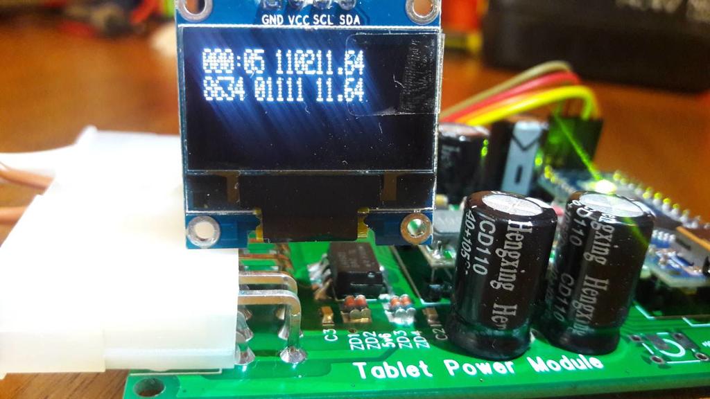

так выглядит индикация на дисплее
для версии скетча m34
|000:00 110212.10|
|2616 01110 14.50|
1 строка
|000:00 110212.10| вывод минут:секунд - ОБЩЕЕ время работы процессора (полное время работы БП без отключения)
|2616 01110 14.50|
|000:00 110212.10| flagAKB - вывод флага AKB
|2616 01110 14.50|
|000:00 110212.10| flagACC - вывод флага AСС
|2616 01110 14.50|
|000:00 110212.10| REM - вывод rem 1-усилитель звука включен, 0 - выключен
|2616 01110 14.50|
|000:00 110212.10| flagREM - вывод флага!!! rem 1-усилитель звука включен, 0,2 - выключен
|2616 01110 14.50|
|000:00 110212.10| вывод напряжения АСС
|2616 01110 14.50|
2 строка
|000:00 110212.10|
|2616 01110 14.50| вывод кол-ва минут, оставшиеся до вЫключения блока (когда выключено АСС)
