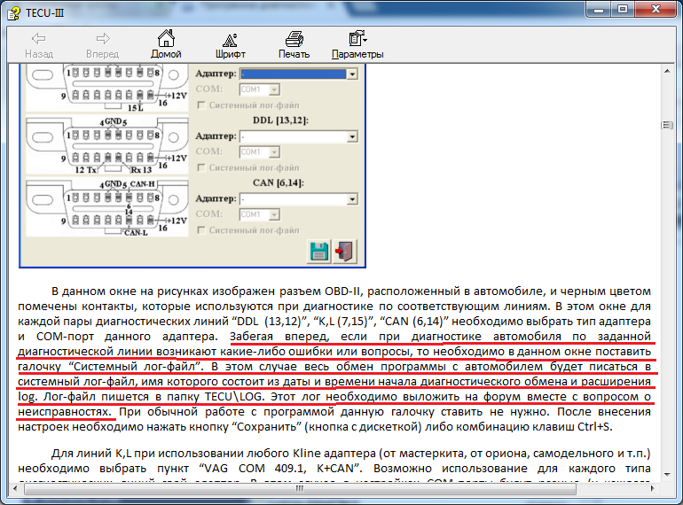

При просмотре данных cvt nissan juke имеем постоянное изменение данных в строке idle sw (вкл/выкл) при условии работы двигателя на холостых, а так же изменения присутствую в (р,r,n,d,l) position sw ко всему vehicle speed показывает различную скорость ... Что это ? Глюк софта или гон со стороны TCM?

Сообщение от Hunt Посмотреть сообщение
http://pccar.ru/showpost.php?p=221285&postcount=1
nissan juke cvt.hr16.2012г.в. 2wd
Вашего модуля CVT нет в программе. Поэтому через тот, что есть ерунду показывает. На неделе добавлю его.
