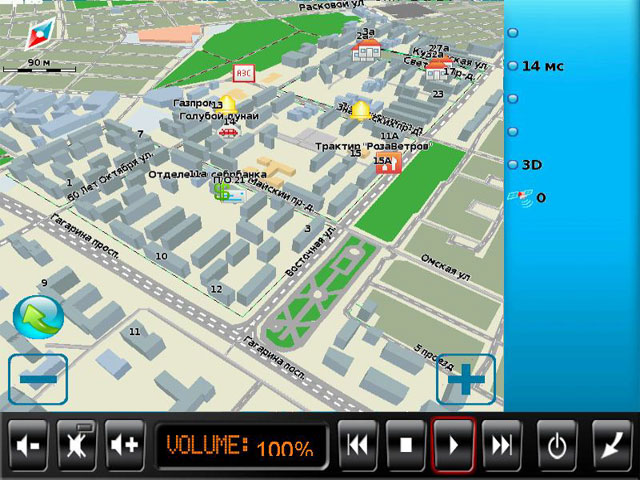

Руса версия 0.8.12 beta нормально встраивается в RoadRunner версия сентябрь 2007 (вроде последняя).
Что не может не радовать
Извините если баян - давно этой темой не занимался...
Скриншот прилагается:

Сообщение от MegaPon Посмотреть сообщение
Дружищще скажи где взять такую карту если не трудно это я так понимаю не для москвы....
Карта самодельная - это Оренбург. С картами пока там мутно т.к нарисуйка в непонятном состоянии, а вообще берем карту из нарисуйки в формате старой русы - берем gme старой версии - открываем - сохраняем в польский формат (.mp), затем последним конвертером от русы (лежит вместе с бетой) получаем .rmo. В кратце - так....
Оренбург рисовался с нуля по гуглю+треки, так что на нем и тренируюсь
У меня есть квадраты М39, М40, N39, N40 в формате последней беты - надо кину.
