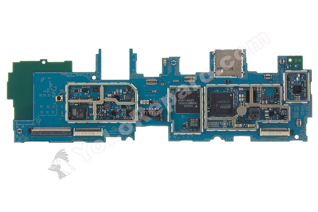

Вот фото платы. Магнит реагирует на чип нанд памяти почему то

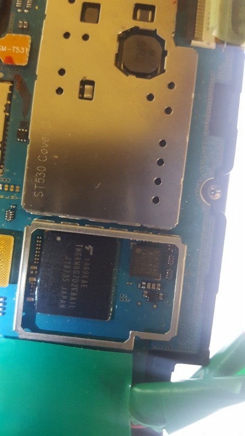

Karshiga is on a distinguished road
Вот на этот чип. А припаяться никак

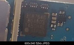

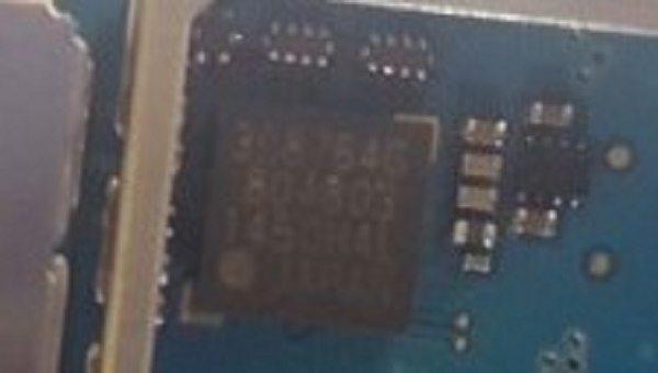

Сообщение от Karshiga Посмотреть сообщение
Скорее всего вот этот элемент...Но могу и ошибаться (проверить можно только "точечным" магнитом).
Но в любом случае подпаяться будет проблематично. Может стоит для управления планшетом использовать кнопку вкл/выкл? Вывести ее наружу и подключить или к блоку питания с признаками "интеллекта", или к MOSFET - ключу и уже подачей напряжения (как вариант - линия "АСС") управлять "сном"...
P.S.Если управление по датчику Холла принципиально важно, то в вашем случае только механическое управление магнитом.
Последний раз редактировалось skanch; 22.03.2018 в 13:44.

Датчик холла найден. Он с обратной стороны платы. Четырехножка, подпаялся к верхней левой ноге
