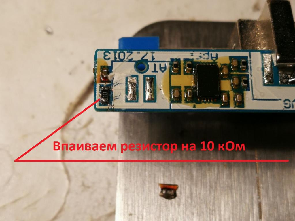

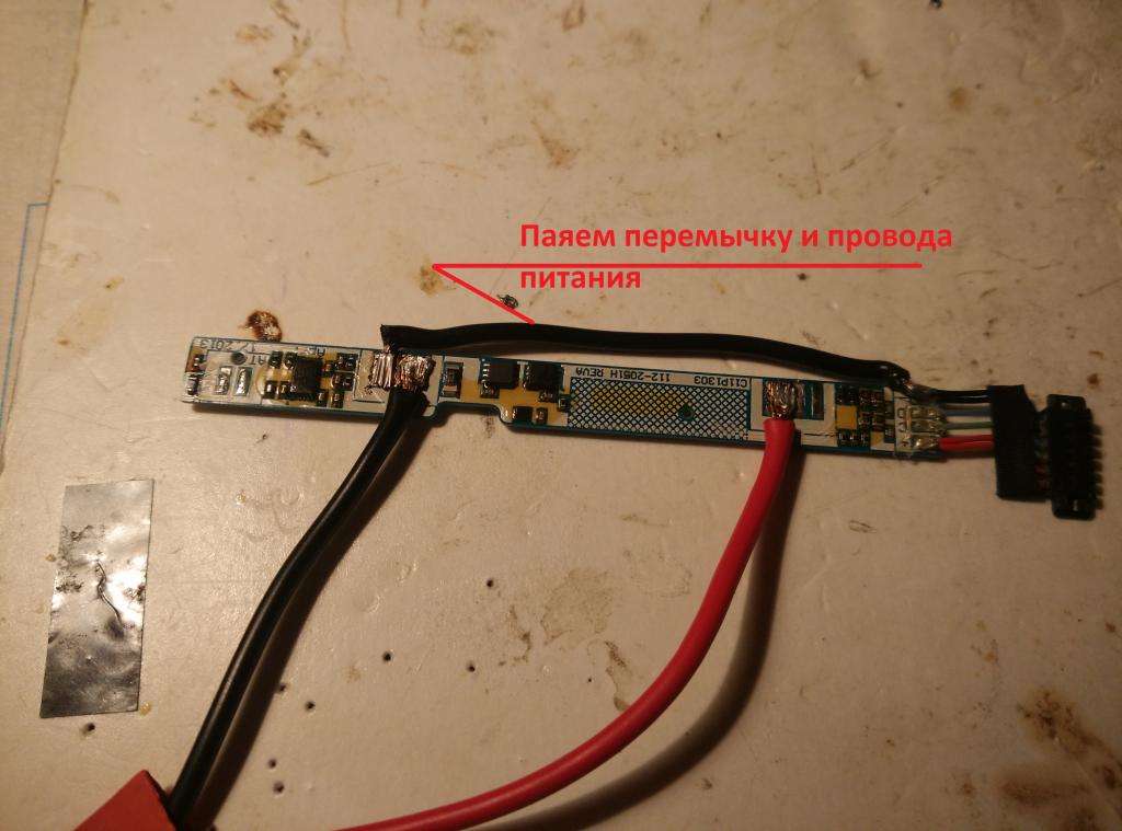

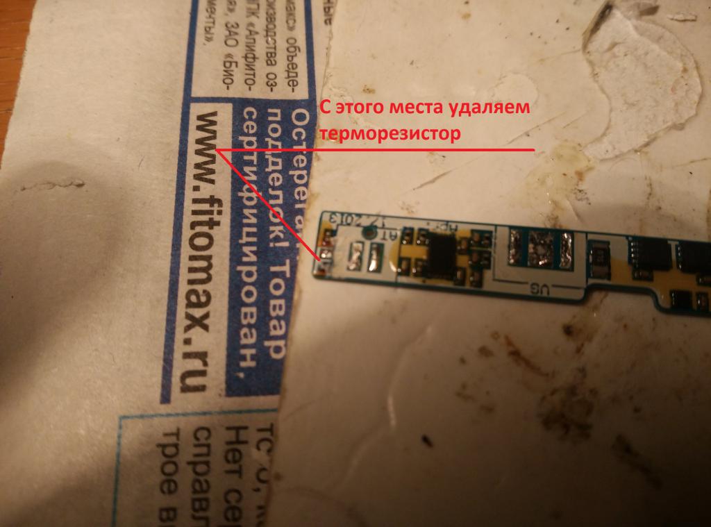

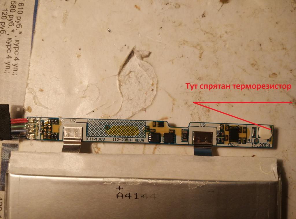

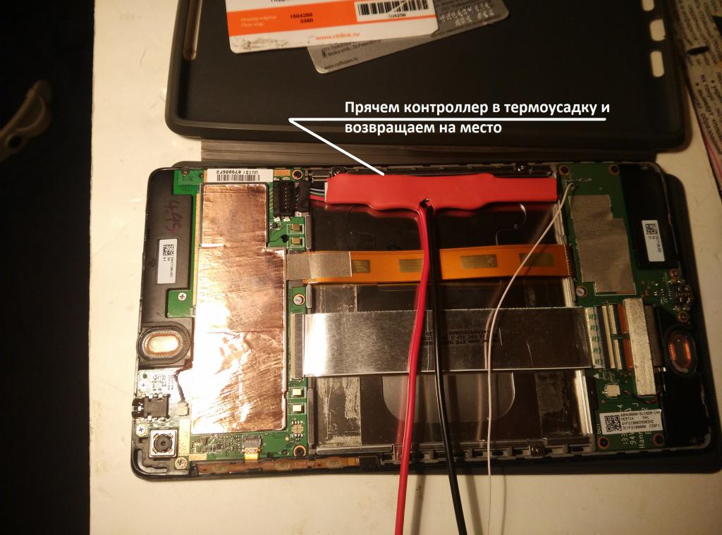

Добрался для контроллера батареи, вроде все советуют впаивать резистор на 10 ком, но на фото у всех какие-то другие контроллеры (ну или я плохо искал).
Поскольку эта тема периодически "всплывает" с неправильной распайкой, может инструкция в картинках поможет раз и навсегда закрыть этот вопрос. Первым делом извлекаем батарею с контроллером из планшета. Отпаиваем контроллер от батареи. Далее по картинкам:
ID:	48961   Нажмите на изображение для увеличения
ID:	48962   Нажмите на изображение для увеличения
ID:	48963   Нажмите на изображение для увеличения
ID:	48964   Нажмите на изображение для увеличения

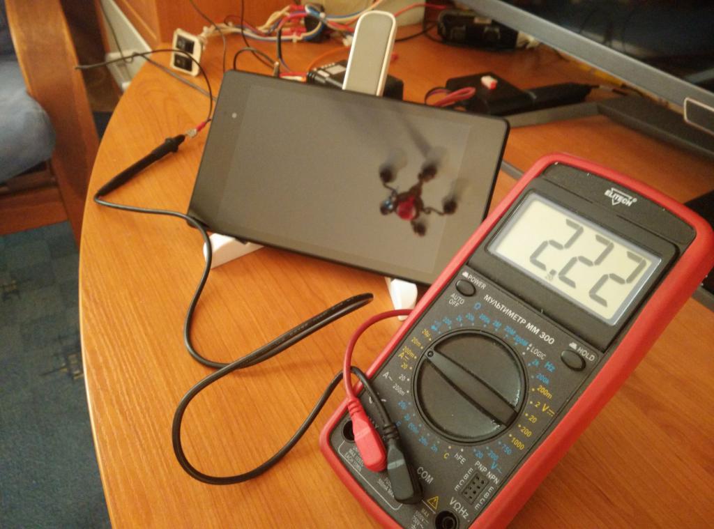

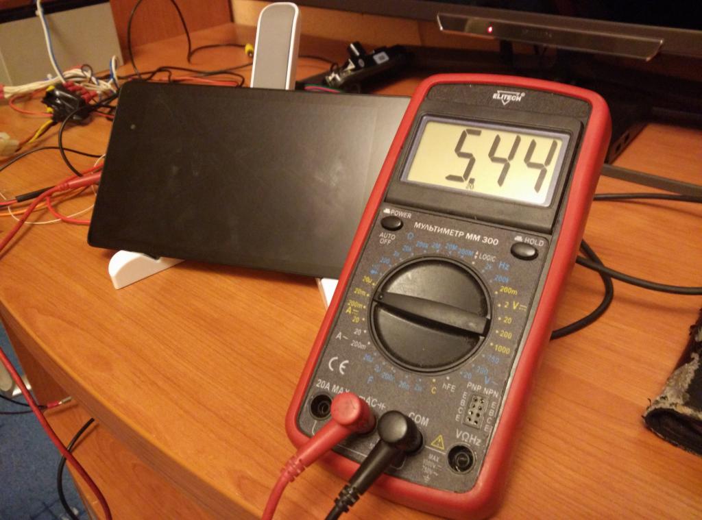

Сделал замеры потребления тока в спящем режиме планшетом Нексус 7-13 wi-fi с ядром Elemental. Первая фото с датчиком Холла, вторая, без датчика.
Я понимаю что основной посыл это наглядное пособие жрущего датяика, но все же. Чем добиваешься 5мА в спящем режиме?

Сообщение от Саймон Посмотреть сообщение
2-х мА... Три действия дают такой результат:
1. Ядро Elemental
2. Отключение Таскером Wi-fi и Bluetooth во сне
3. Удаление ДХ
