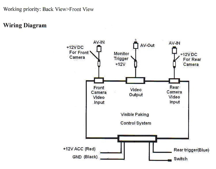

Передня включается сразу после включения зажигания на несколько секунд и выключается. Отдельной кнопкой можно включить принудительно. Приоритет у задней камеры при включении з/х

Коммутацию камер (нажатие на кнопку для выбора камеры), как и коммутацию +5В самого EasyCAP можно сделать через контроллер (ардуино или подобный). Примерный алгоритм: включили зажигание-подали питание на EasyCAP-включилась передняя камера-через 10 секунд выключилась камера и подача питания на EasyCAP. Перевели селектор в положение ЗХ-включилось питание EasyCAP-включилась задняя камера-перевели селектор из положения ЗХ-отключилась задняя камера (EasyCAP работает)-включилась передняя камера на 10 секунд-выключилось питание на EasyCAP. Все вышесказанное относится к блоку от mazay66.

Ручками "двигать" только селектор... А так - автоматически. Ниже схема от блока, предложенного mazay66. Через контроллер управлять питанием каждой камеры и питанием EasyCAP в определенной последовательности и с нужными задержками.
