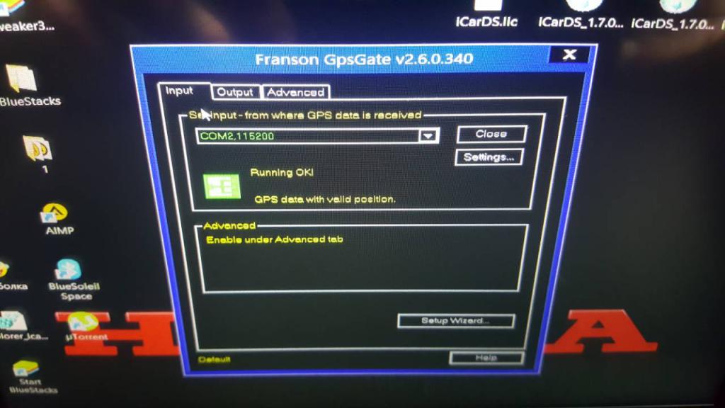

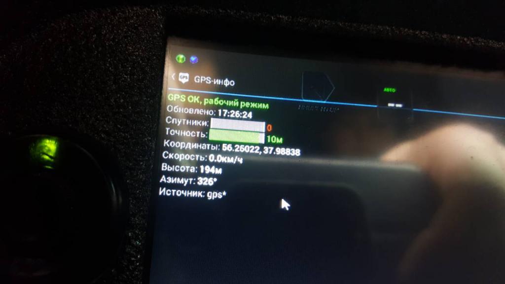

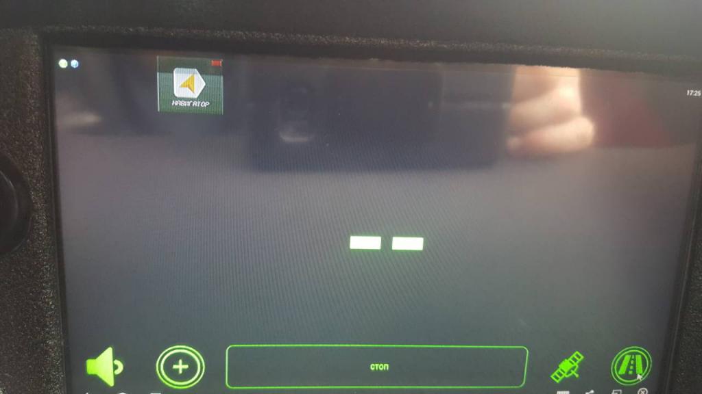

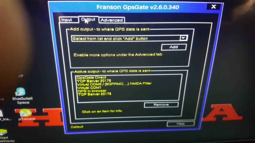

подскажите в чём может быть проблема, в блюстаксе ян работает маршрут показывает пробки тоже вопщем всё отлично,но стрелка не хочет видеть спутники на отрез, хотя в шторке ярлычок зелёный и пишет gps ok, a в настройках нет не одного.

Старый 26.08.2017, 09:23   #1042
Скажи марку gps приемника.
Старый 26.08.2017, 17:18   #1043
Locosys LS-23090 (GPS+ГЛОНАС)
Старый 26.08.2017, 23:23   #1044
98% дело в приемнике.....у меня есть ls-23030G с ГЛОНАСС..с ним проблема как у тебя.....подключил ls-23030 без ГЛОНАСС.....с ним все замечательно работает и стрелки и все все на свете....делай вывод..

Может мне кто нибудь объяснит, почему в блюстаксе3 стрелка у меня работает как подложенно, а в предыдущей не в какую не хочет. Выше обсуждали данную проблему и решили что виновник этому GPS приёмник, но замена его на U-Blox7 не исправила проблему. Заработали оба приёмника только в третьем блюстаксе, но от него пришлось отказаться так как то ли для меня то ли он сам не совсем удобный....
Старый 03.10.2017, 17:56   #1046
Как объяснить это сменой версией блюстака....затрудняюсь, но опять все упирается в приемник....я думаю gps+Глонас в этом и есть проблема, а в U-Blox7 опять же присутствует глонас...на моем просто с GPS приемнике, стрелки работают на всех версиях блюстака замечательно.

нажимаешь на мааааленький треугольник (внизу справа), нажимаешь на настроить, появляется окно с заголовком значки области уведомлений, тут выбираешь блюстак и выбираешь, напротив него, скрыть значок и уведомления
Еще... чего ты к стрелке привязался? Раз у тебя она глючит, то пользуйся достойной алтернативой - MapcamInfo. Не зря ее lexx09 в своих bildах по блюстаку включает... От себя отмечу, программа - огонь, нужно только расширенную версию купить или заработать карму....

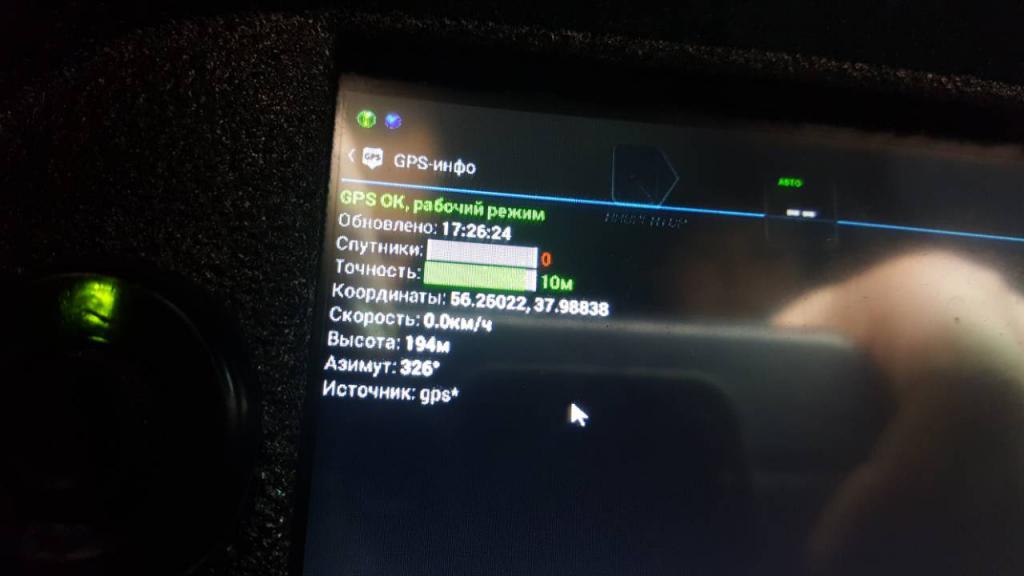

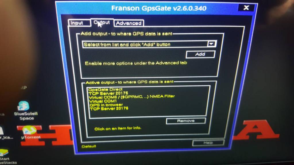

Приветствую! Помогите в решении проблемы: настроил все как в инструкции, за исключением icards, т.к. его у меня нет, но в яндексе координаты обновляются раз в 10 секунд и скорость всегда 0км/ч. Bluestacks последний, gpsbridge пробовал и обычный, и lite, приемник bu353s4, винда 8.1 32 бита
