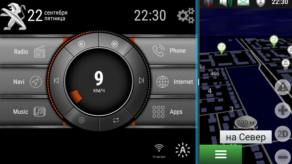

Старый 22.09.2017, 21:40   #2830
svoboda120
Регистрация: 20.01.2017
Возраст: 62
Город: Енакиево
Машина: Peugeot 407
Сообщений: 110
svoboda120 is on a distinguished road
она выглядит как стоковая? разделение экрана нормально работает? GAPPS надо ставить или уже в комплекте?
Выглядит она как Циан (может я не понял о чем, но будет выглядеть так как настроишь), гапсы необходимо скачать и установить отдельно. Разделение экрана работает прекрасно.
P.S. Чуть позже приклею скрины.
