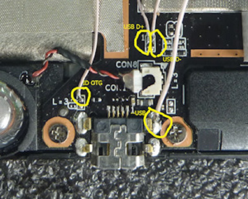

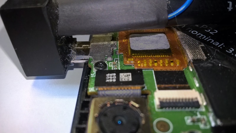

Приветствую. Остановился на 87 странице и понял что дальше уже нового не увижу, Александр, который сделал выборку из темы для шапки, тоже сказал что не встречал такого.
Разобрал вчера свой планшет и увидел "радость" https://pp.userapi.com/c841639/v8416...VZ_qWnS5iY.jpg что плата под микроюсб то нигде не фигурирует такая.
Либо никто не пользуется лте версией, либо те кто пользуется лте работают через делитель отг.

пролистав все таки тему до 214 страницы я нашел что нужно было. http://pccar.ru/showpost.php?p=385956&postcount=2135
У тебя просто отг шнур? не Y-отг? у меня обычный отг то работает на коленке со звуковой картой(кстати хаб 3.0 пассивный), но искал именно распайку так как месте может не хватить под штекер сбоку.
p.s но вводных очень мало, шрифт размером номер2 желтого цвета на маленьком фото, ничего не видно и всего 4 провода.

Увеличил.
У Роман Языков питание планшета идет напрямую на контроллер от блока питания (батареи нет).
Управление "сном" по датчику Холла (тоже через разъем на блоке питания). HUB активный с перемычкой по "плюсу" на питании. Управление режимом OTG так же с разъема на блоке питания. Кабель самодельный по такой схеме. И в конечном итоге, если не ошибаюсь - от распайки внутри планшета отказался в пользу углового разъема.

Сообщение от Саймон Посмотреть сообщение
Использую нексус с LTE. Плата такая же как на вашем фото. Проблемы не понял. Если разобрали планшет, то как минимум, тестером пользоваться можете. Далее дело техники, найти в течении 5 минут все места, к которым хотите подпояться. Не сложно же.
