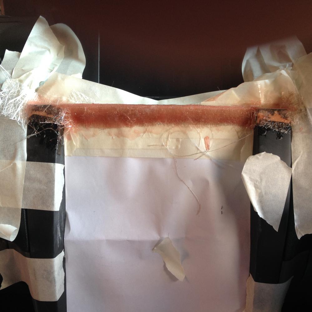

Лепим верхнюю кромку монитора.

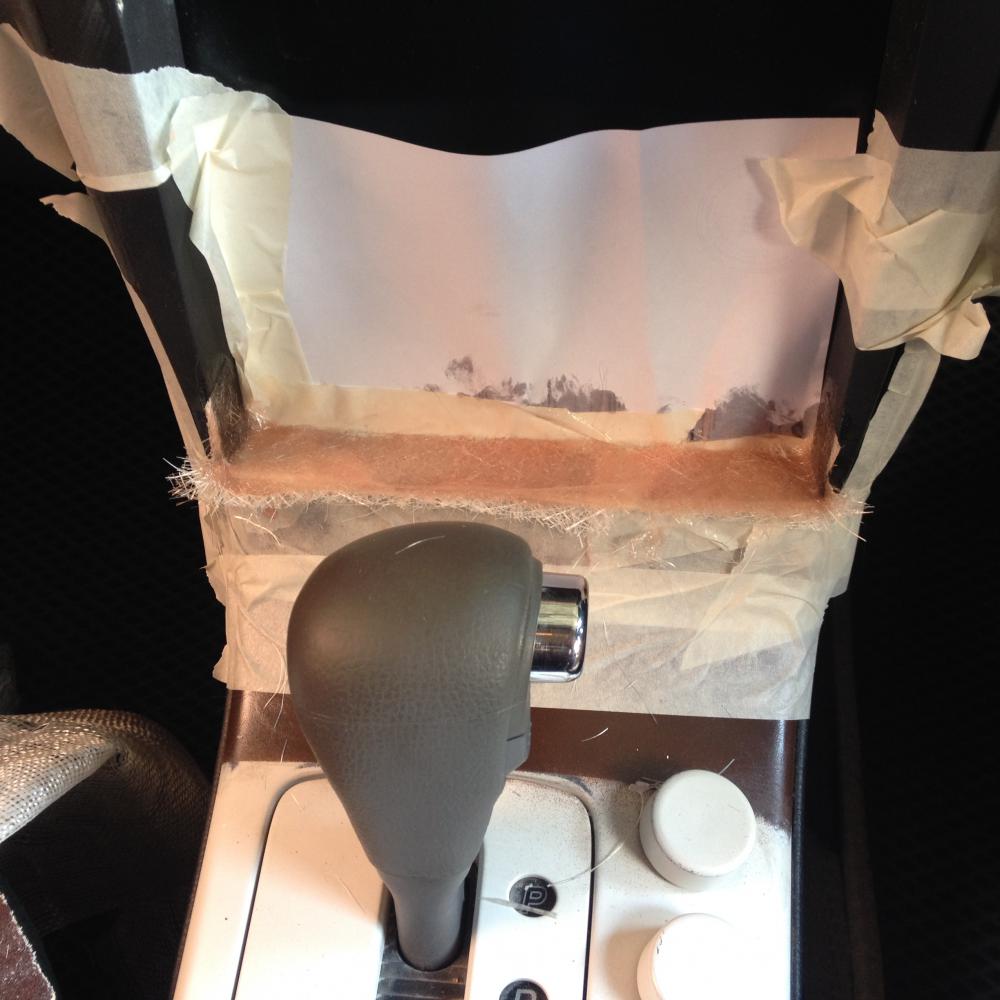

Нижняя полка

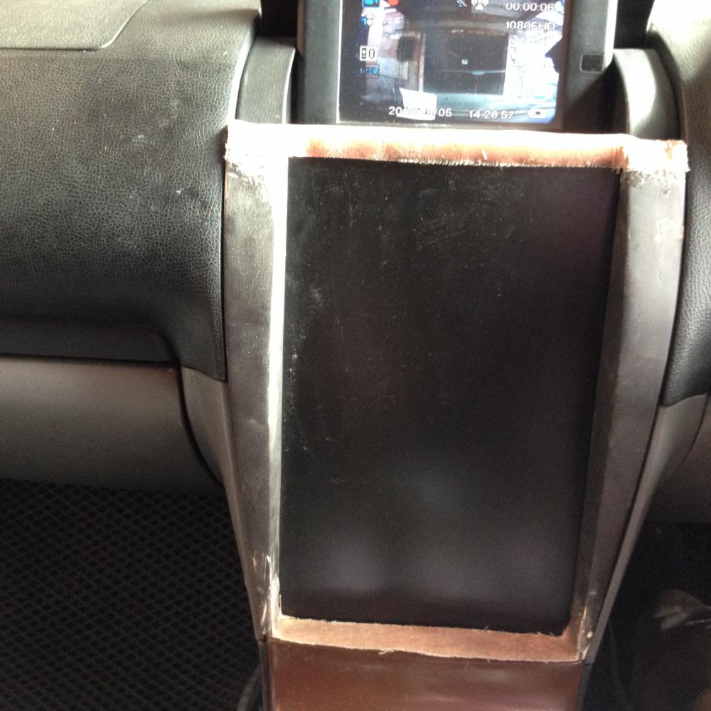

И получилась вот такая хреновина))
Которую шеркаем, подрезаем-опять шеркаем...
Выложу уде готовый результат, думаю процесс никому не интересен.
Форум то около компьютерный)))
