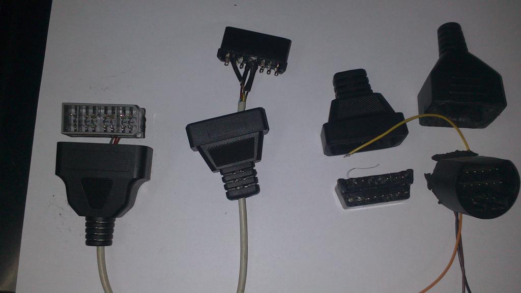

Может пригодиться кому.Не секрет что распиновка китайских переходников самая разнообразная и не предсказуемая,оказалось их можно легко разобрать они собраны на каком-то герметике,после чего распаять по своему усмотрению,ниже фото -слева ниссановский переходник на 14 пин,справа тойотовский 17 пин от чайзера,кресты,кроун внутрисалонный.

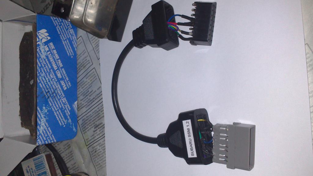

Может пригодиться кому.Как ни странно не нашёл у китайцев переходник для субару на 14 пин,по странному стечению обстоятельств он абсолютно совпадает с ниссановским разьёмом на 14 пин,но по распайке совпадений нет,тем не менее он успешно разбираеться и распаеваеться по нормальному,собираеться после с помощью клеевого пистолета из хозмаркета опять же китайского,схемы есть в интернете,фото ниже.

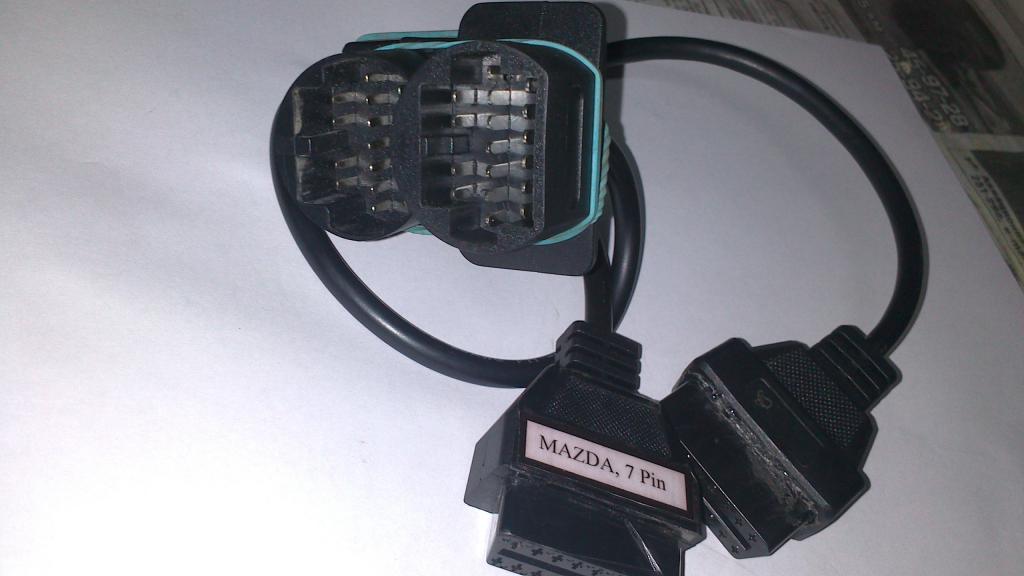

to Valentin8080, у вас на сайте небольшая неточность,разьёмы тойоты DLC2 на 17 пин и мазда на 17 пин одно и тоже ,на самом деле несмотря на схожесть они физически не совместимы([хотя наверное тойота 17 пин пойдёт на мазду 17 пин,наоборот уже нет),толщина пинов разная соответственно вонзить разьём не получиться,при этом ещё раз напоминаю китайские переходники легко разбираються и перепаиваються по нужному.Valentin8080 при этом на фото из вашего сайта,заместо мазда 17 пин присутствует изображение тойота 17 пин.Переходник тойота 17 пин DLC2 я успешно купил на EBAY(нерабочий,и после успешно переделал)фото ниже -слева тойота 17 пин справа мазда 17 пин.Мазду 17 пин пока не пробовал но по распиновке вроде рабочий.
Тогда вот здесь что такое? http://www.obdcable.hk/toyota-mazda-...open-p545.html
По переделке - я бы не сказал что так легко все разбирается. ОБД2-разъем отпаривал - снимал, но на второй раз его применять - выглядеть будет уже не эстетично
А на счет первоочередных разъемов - не представляю что там разбирать - он как одно целое, по крайней мере у меня такой DLC2.
По картинке - на алиэкспресе переходник позиционируется как для MAZDA. От туда и взял. Там есть и с "ушами" и без - все позиционируется для мазды.
По времени переделки, один переходник-один вечер.Насчет эстетики спорить не буду,но за неимением других вариантов может сгодиться кому,вы же сами пишете на сайте что распиновка и тойотовского шнура и маздовского неправильная.По разьёму DLC2 выше выкладывал фото уже разобраного разьема,разобрал при помощи маленькой плоской отвертки.Когда я заказывал на EBAY у них не было универсальных переходников для мазды и тойоты.Я заказывал на мазду и он действительно с "ушами " распиновка верная,на машине не пробовал пока.По виду оба разьема действительно похожи ,единственное различие в толщине контактов и распиновке на фото видно что маздовские контакты шире, и он в тойотовский разьем не лезет,хотя наверно тойотовский на мазду пойдет ,хотя будет ли при этом хороший контакт?Еще хотел спросит а зачем контакты TEN,BUS+,BUS- на маздовском шнуре,вроде там только 3-х проводов достаточно.
