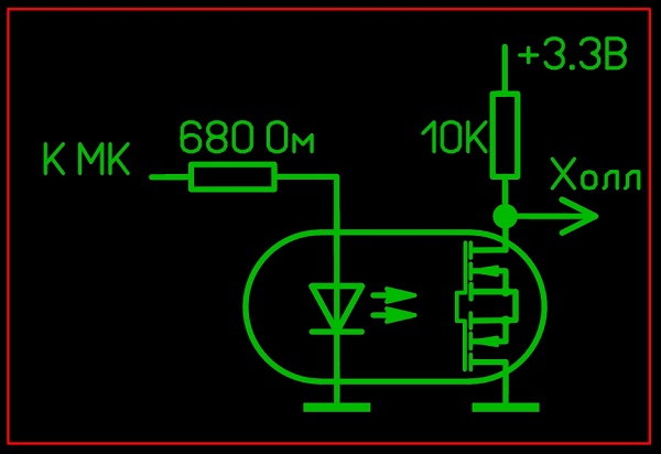

Реле в нормальном состоянии (когда на управляющие пины ничего не подано) замкнуто (по схеме на выходе "земля"). Когда подаем напряжение на управляющие пины реле размыкается и на выходе +3.3В.
Можно и так...
Но я коммутирую "землю" напрямую (схема выше). Когда контроллер выключен (или БП обесточен, или по алгоритму на выходе контроллера канала управления Холлом "0") на выходе реле "земля" и планшет "спит". Как только на канале контроллера управления Холлом появляется напряжение, соответственно оно появляется на управляющем пине реле - реле размыкается и планшет "просыпается".
Можно и так...
Но я коммутирую "землю" напрямую (схема выше). Когда контроллер выключен (или БП обесточен, или по алгоритму на выходе канала управления Холлом "0") на выходе реле "земля" и планшет "спит". Как только на канале контроллера управления Холлом появляется напряжение, соответственно оно появляется на управляющем пине реле - реле размыкается и планшет "просыпается".
дело в том, что внутри датчика холла есть эта подтяжка на его питание (+3,3В). И эти +3,3В висят на сигнальном проводе ДХ.
Мы их замыкаем, на сигнальном проводе ДХ становится 0В и проц планшета с этим что -то делает (тушит экран).
отвлечёмся.
Я беру батарейку ( 4,5В), и через резистор 200ом соединяю с силовыми выводами твердотельного реле с нормально замкнутым выходом.
Подключаю вольтметр к выводам реле, ЧТО он покажет? 0В, 0,1В, 0,2В ?
Я это к чему, чтобы работала полупроводниковая электроника нужна энергия. А если на замкнутых контактах 0В, и на управляющие мы ничего не подаём, как оно работает?
Старый 29.07.2017, 00:40   #1123
Сообщений: 2,669
"CPC1117N является миниатюрным нормально замкнутым однополюсным (1-Form-B) твердотельным реле в 4-контактном SOP-корпусе, который использует оптически связанную MOSFET-технологию для обеспечения изоляции 1500 В перем. Эффективные переключатели MOSFET и фотоэлектрические кристаллы используют запатентованную OptosMOS архитектуру IXYS Integrated Circuits. Оптически связанный выход управляется высокоэффективным инфракрасным светодиодом. Современная вертикальная строительная тара IXYS Integrated Circuits Division делает CPC1117N одним из самых маленьких в мире реле. Он обеспечивает экономию пространства на борту не менее 20% по сравнению с большим 4-контактным реле SOP конкурента." - это перевод из даташита.
Это простой "выключатель, кнопка, рубильник"- хочешь коммутируй "GND", хочешь напряжение до 60В.

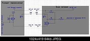

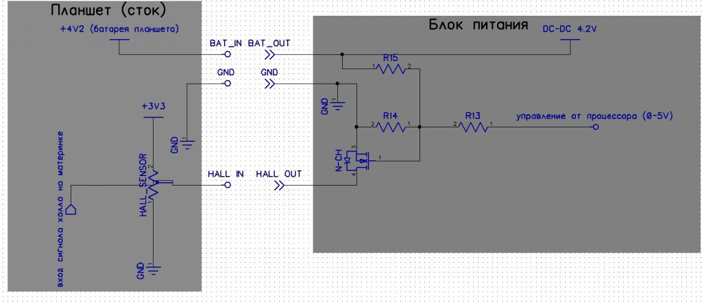

недоволен повторяемостью блока.
Вот вариант, который стоит и работает у меня сейчас.
Вложение 47824
то есть Дачик Холла (ДХ) не выпаян из планшета и работает штатно. К сигнальной линии ДХ припаян провод, подключаемый к БП (Блоку Питания). На нём висит 3,3В с ДХ. Когда мы даём массу, то на проводе ДХ становится 0 вольт и эран тухнет.
Массу даёт N-CH полевик, управляемый с процессора через токоограничивающий резистор.
Так вот при полном выключении БП (например сняли аккум с машины) и оставшемся включенным планшетом ( батарея оставлена) нашим N-CH полевиком некому управлять ( проц то выключен) и транзистор закрывается, убирая массу с ДХ. Экран включается.
Чтобы экран был выключен даже при незапитанном БП я на затвор транзистора подтянул управление с 4,2В ( с батареи планшета) через резистор R15.
Система работает прекрасно, пока включен проц и работает нестабильно при попытке повторить БП.
Чтобы планшет начал тушить экран, нужно подбирать R13 как минимум или R13, R14, R15 как норму.

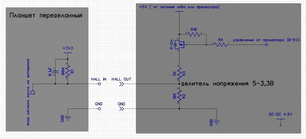

Начав думать как упростить повторяемость блока и увеличить надёжность пришла на ум такая схема:
Вложение 47825
Выпаиваем ДХ, вместо него вешаем подтяжку на питание датчика и кондёр от помех ( естественно с микроскопом или хорошей лупой).
Когда подключен обесточенный БП, то опорное напряжение 3,3В с сигнальной ноги ДХ замыкается резистором R2. Экран тухнет.
Когда мы хотим включить экран, то надо подать на сигнальный провод +3,3В. R2 и R3 образуют делитель напряжения, на вход которого мы подаём +5В через P-CH полевик, а на выходе которого получаем +3,3В. Экран включается.
Какие будут ваши мысли\советы ?

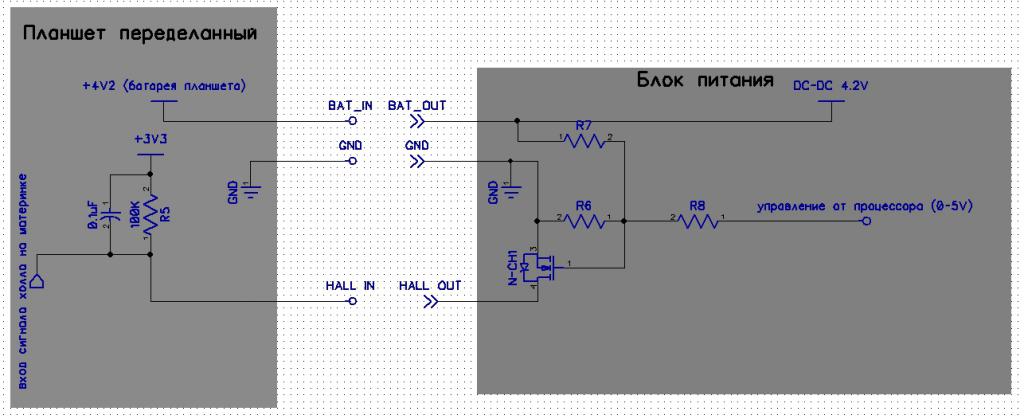

совсем забыл один очевидный вариант. Выпаять ДХ и вместо него впаять резистор подтяжки на питание датчика и кондёр от помех ( естественно с микроскопом или хорошей лупой).
Название: схема подключения ДХ к БП5 - замена ДХ на резистор.jpg
