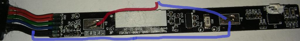

Сколько подаете на контроллер? Полярность не перепутали? Контроллер отпаивали от банки сами,не замыкали?

Что там под термопастой справа ?

подаю на контроллер 4,18, что за термопаста не знаю была уже когда отрывал изоляционную бумагу, полярность не путал, планщет заработал, завтра попробую протестить под нагрузкой, контролер уже упаковал в термоусадку

Старый 24.06.2017, 02:35   #2354
MorFei
Регистрация: 15.04.2017
Сообщений: 19
MorFei is on a distinguished road
ID:	47634 на батарее осталась вот такая штука, подпаяна к + контакту

Термопасту надо стереть и посмотреть что там , если есть два контакта , припаять резистор на 10 кОм.

Перемычку по минусу запаяли?
Да все сделал как вы написали Нажмите на изображение для увеличения

хочу еще сегодня проверить (погреть чуть термо феном)

Если перемычка стоит,то термодатчик работать не будет
не вникая в суть разговора... если контроллер захочет не включить или выключить планшет, то команда идёт по I2C (двум центральным проводам)

Это понятно. Но...при температуре ниже -10 с перемычкой тело не отключается. Упс,это же 13.
