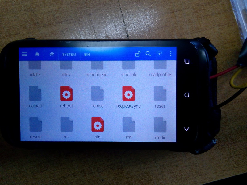

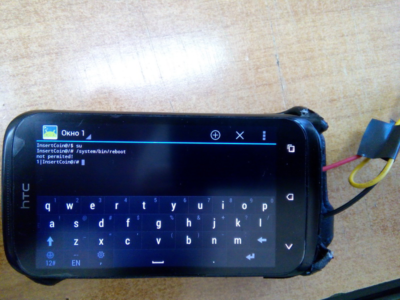

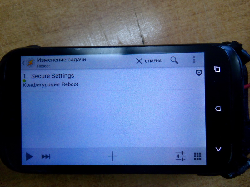

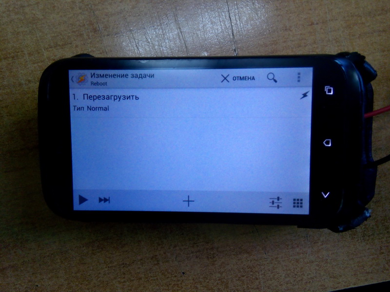

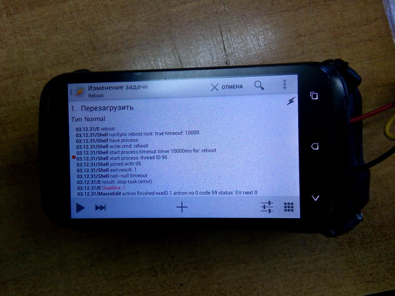

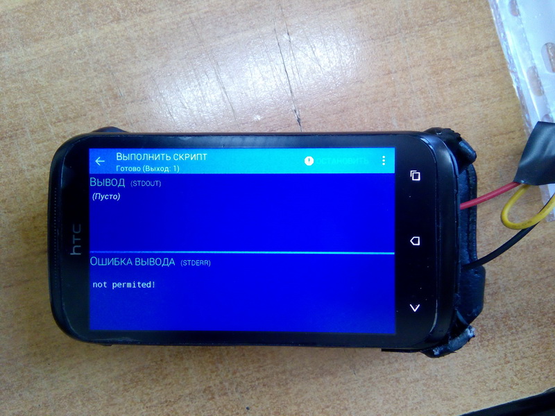

Есть root. Сотовый телефон htc desire x:
кастомная прошивка insertcoin 2.2-0 r87
ядро fulmix.Kernel#2
S-ON
Моя беда в том что, смарт не хочет отрабатывать команду /system/bin/reboot
Что еще нужно сделать?
P.S. Андроид 4.1.2

Старый проект Nexus 7 Wi-Fi (2012) - давно реализован.
Новый проект HTC desire X - продвигается неспешно с декабря 2016 года.

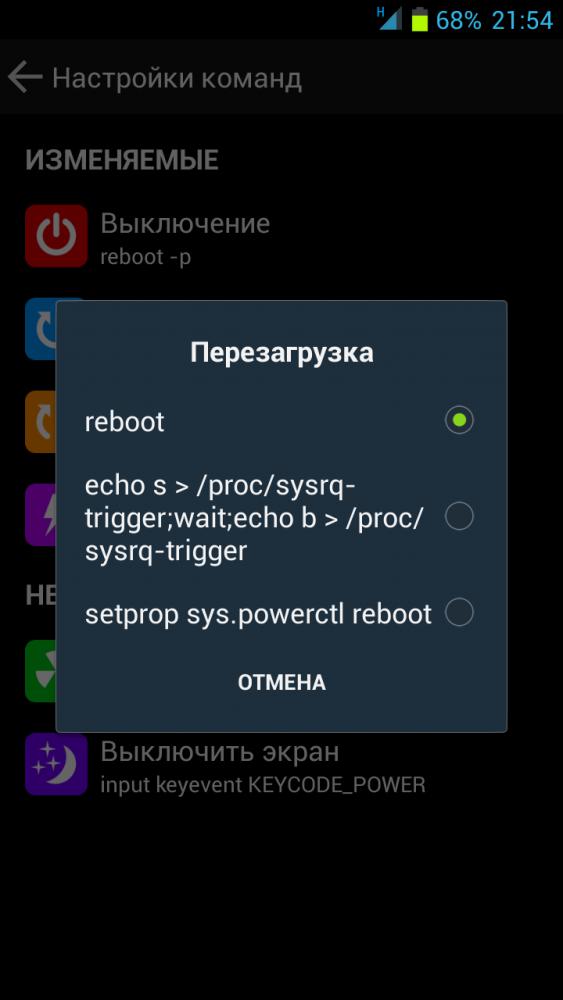

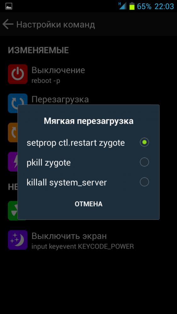

sergej1976 ,как варианты команд ребута :
ID:	47405   Нажмите на изображение для увеличения

Сообщение от sergej1976 Посмотреть сообщение
S-ON
P.S. Андроид 4.1.2
Очень странно. У вас терминал получил рут доступ, гляньте логи supersu? Что вы пытаетесь сделать ? Вам просто нужен reboot, или автр.включение при подаче питания? Если второе, то пофиг. Это работает на уровне init, а у init самый высокий приоритет в системе, ему рут доступ вообще не нужен для работы. Правьте boot.img и будет работать. Если же первое - нужно думать. Первое, что приходит на ум - рут у вас неполный, или не правильно сделанный. Какое положение у вас права раздает supersu?

kostyamat, права раздает super su. В лог у него все зеленое для fx проводника.
Хочу автостарт при подаче питания.
Правил boot.img и файл system/bin/charging
У меня в init.rc так:
on charger
class_start charger
service charging /system/bin/charging
user root
group root
disabled
oneshot
в другом файле есть такое
on boot-pause
exec system/bin/battery_charging
в /system/bin/
есть файл charging и нет файла charger
И вообще на экране нет индикатора заряда батареи. Есть только светодиод, который загорается красным при подключении зарядки.
P.S.
sandr2010, по второй строке первого окна произошла перезагрузка. Но, видимо это только когда смарт загружен :-(((
