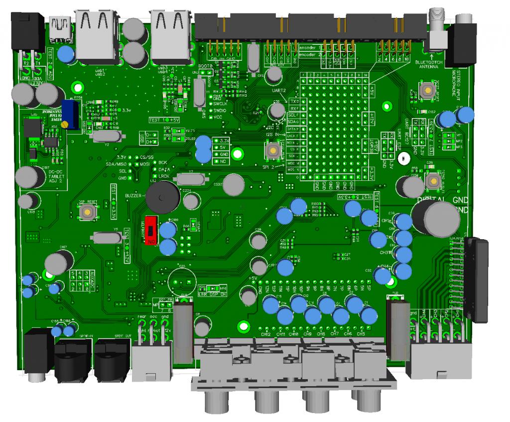

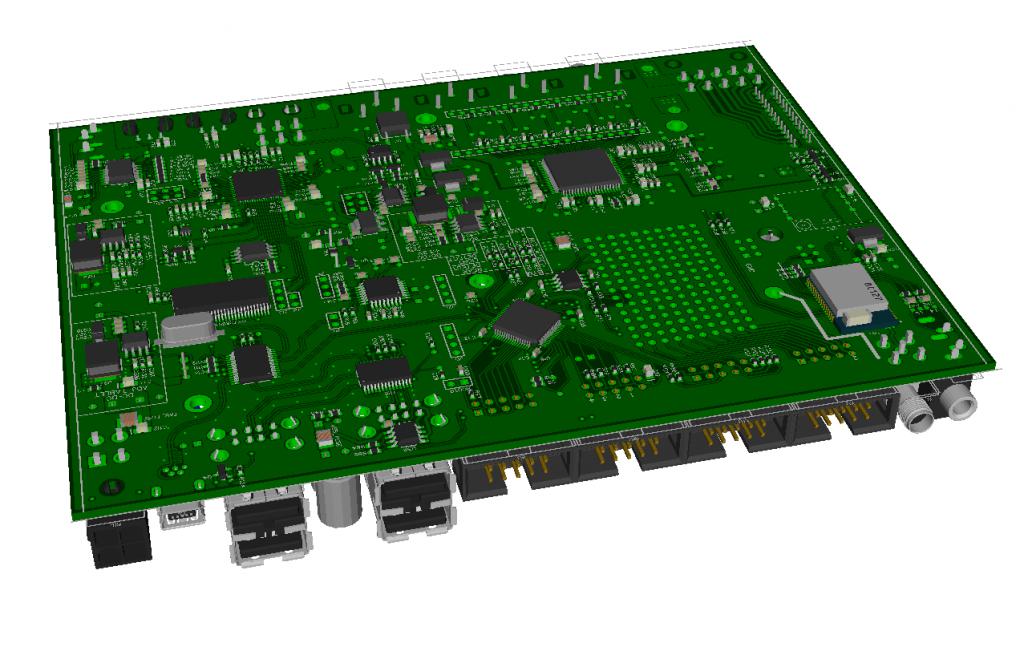

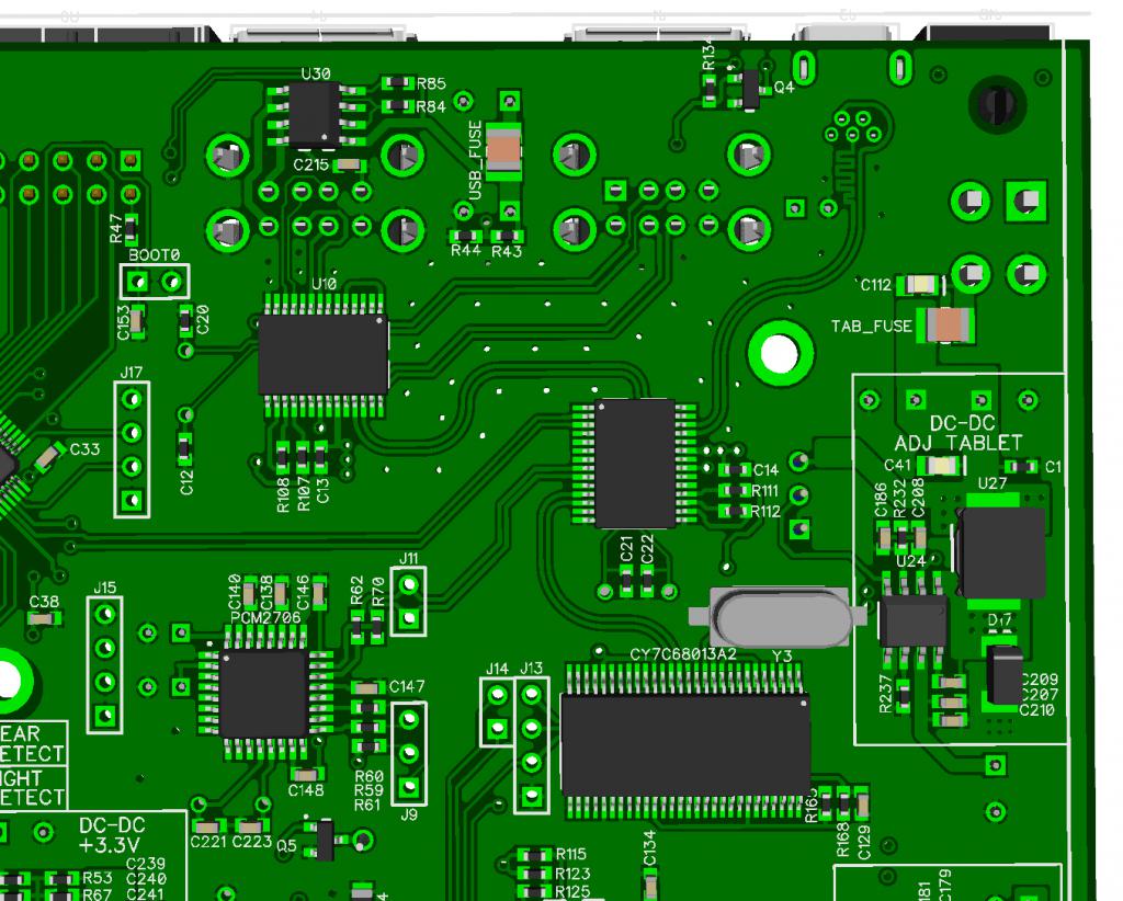

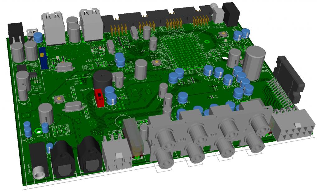

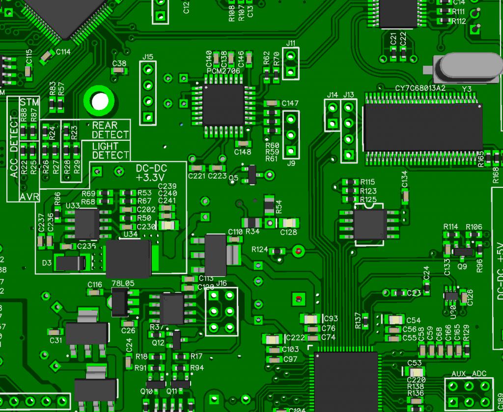

Ну всё ребята я завершил проектировку печатной платы, на днях буду заказывать.

Ну должна же быть какая та замена BC127 ... цена у него просто космос

Если не обязателен выход I2S, то выбор шире, начиная от 12уе

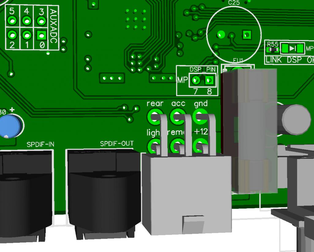

Alekssandr
Регистрация: 11.08.2013
Возраст: 37
Регион: 86
Сообщений: 445
Я кучу модулей перепробовал, но лучше BC127 не нашёл.
И ещё я немного изменил расположение ног STM32, это уже 100% не поменяется, фото прикрепил.
Свободным осталась всего одна нога) PB7

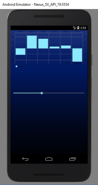

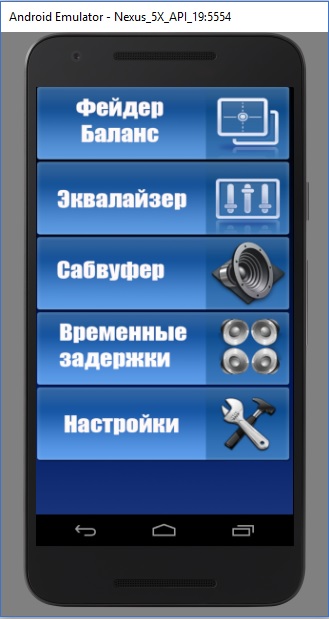

Старый 24.04.2017, 22:50   #510
Senia
Регистрация: 04.09.2010
Сообщений: 47
Senia is on a distinguished road

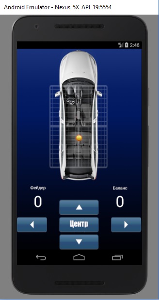

Первые наброски android приложения, блин .... времени не хватает на все. Одному человеку все это не вытянуть , или то или это (программная часть или электрическая)
