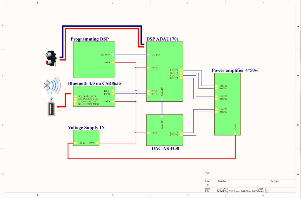

С блютусом я уже определился, это BC127, дорого но там есть абсолютно все что нужно)
Лучше давайте найдем FM радио модуль с выводом звука в I2S и хорошей документацией.

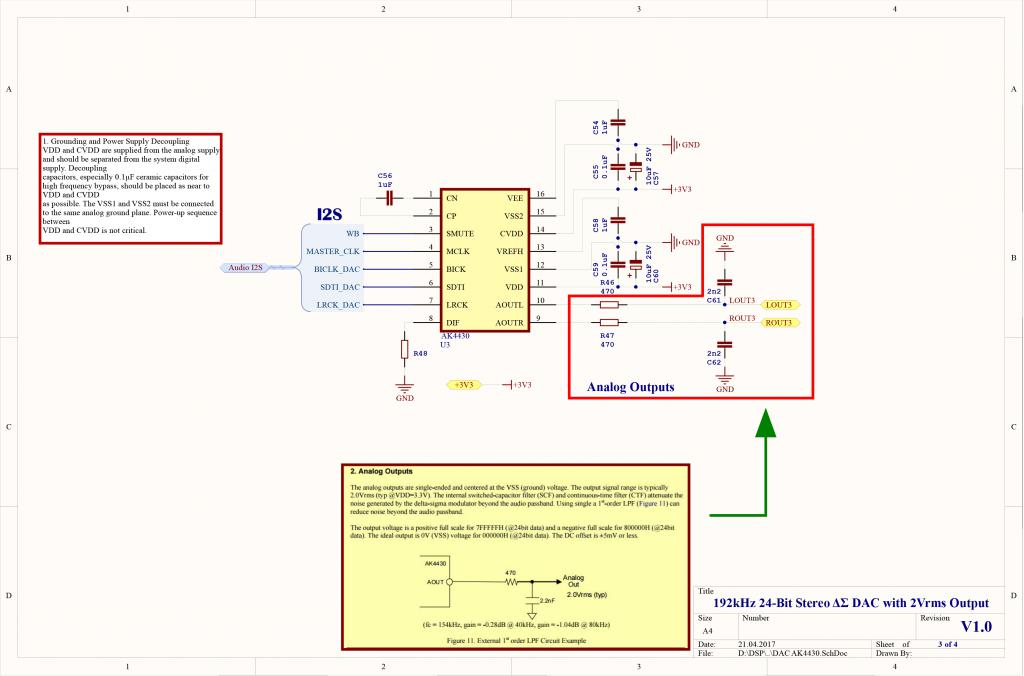

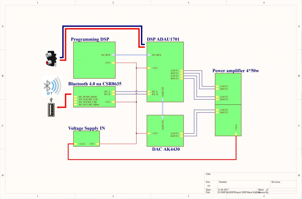

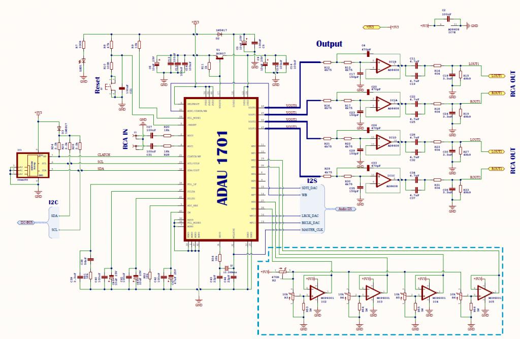

awtoap, а что скажете о Bluetooth аудио модуле XS-3868 на чипе OVC3860?
На данный момент вот что у меня получилось
ID:	47280   Нажмите на изображение для увеличения
ID:	47281   Нажмите на изображение для увеличения

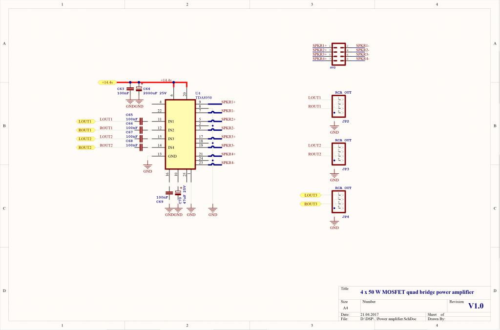

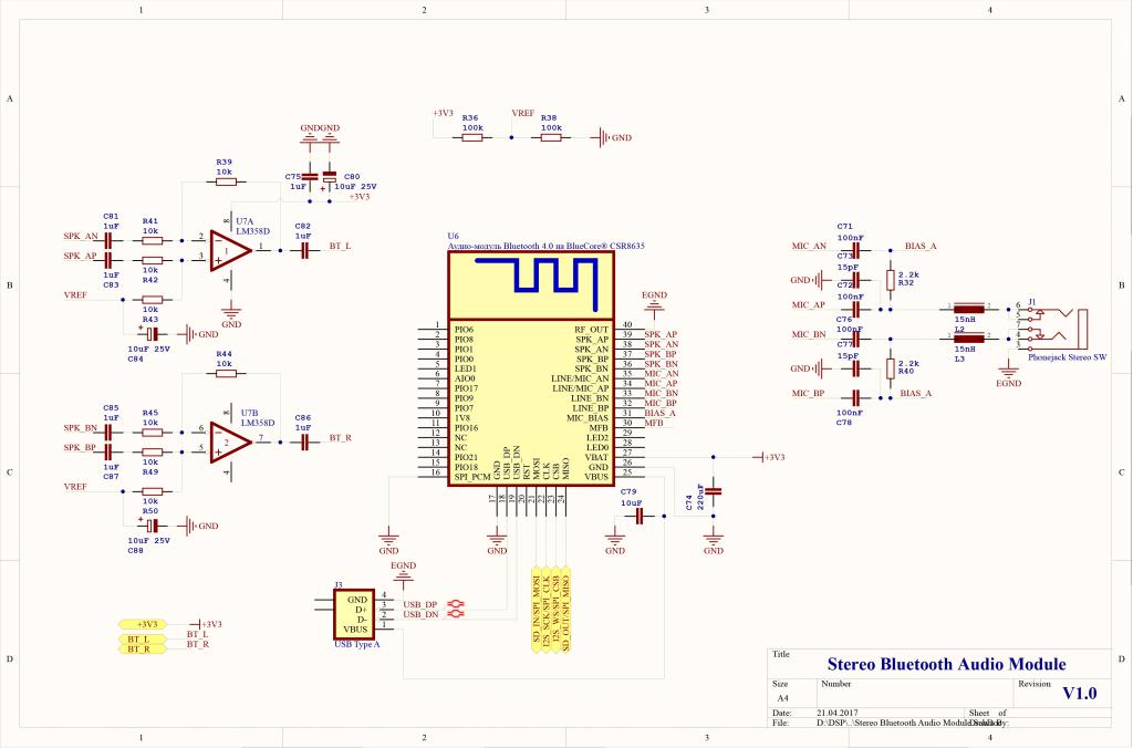

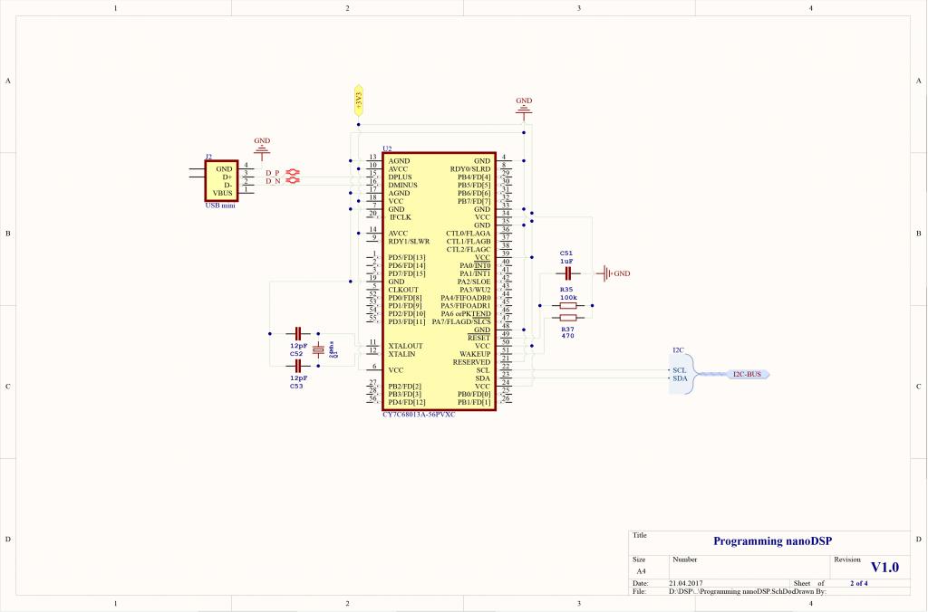

Продолжение...
ID:	47283   Нажмите на изображение для увеличения
ID:	47284   Нажмите на изображение для увеличения
Senia вне форума   Ответить с цитированием
