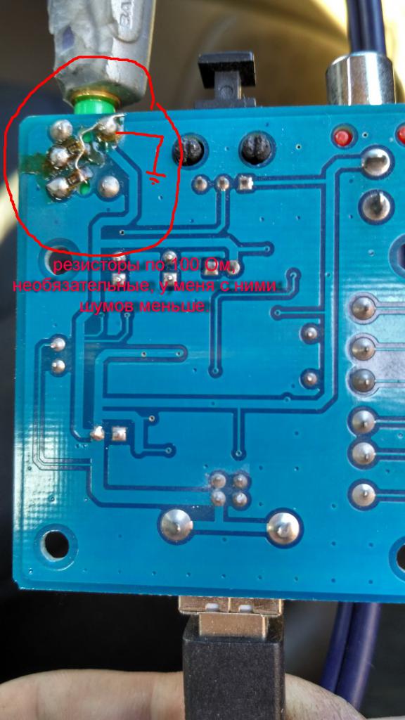

у меня это сделано вот так
А подключено примерно так

1. так тут все намного проще чем я думал). а какая разница 50 или 100 ом? и где паять - ближе к планшету или к магнитоле?
2. и вобще от куда взялись наводки от тача дисплея? стоит нсд.

По первому, хоть где, хоть в самом планшете.
По второму, во время простоя отключается радиотракт, отсюда и наводки.
Можно и не паять, поставить в таскере воспроизведение пустого мр3 в цикл и все.
