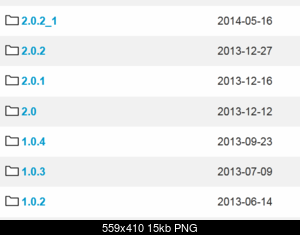

Вот я в итоге не понял где посмотреть какая у меня версия по номеру. Я поэтому и написал размер файла и его дату.
Про COM порт ,я знаю что работает до 9.
Версия.....
Тестирую версию 2.0.2. Сейчас по логам получилось уменьшить паузу меньше секунды. Но, постом выше описал проблему- что то, не правильно работает.
