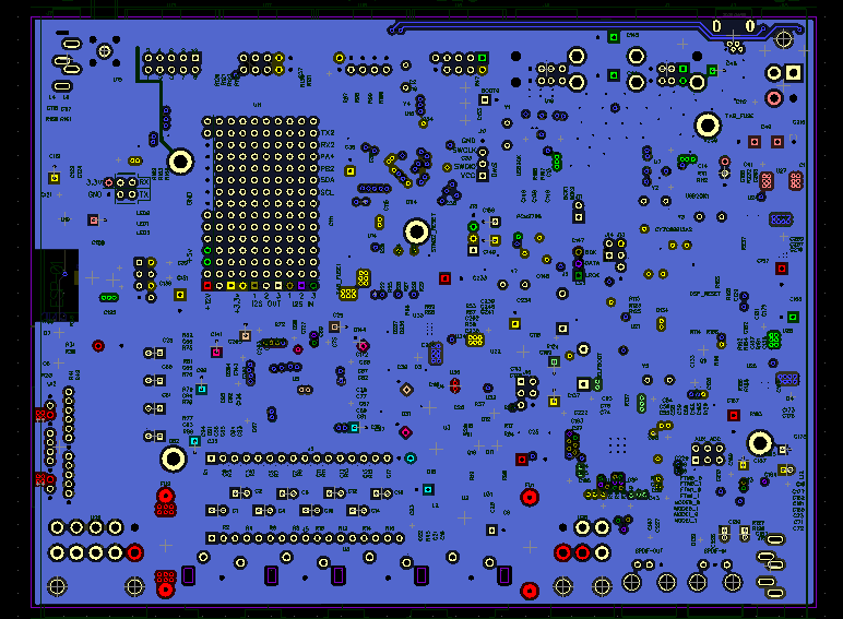

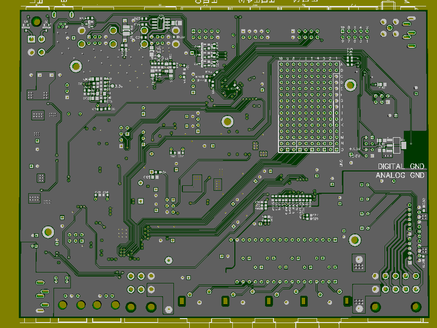

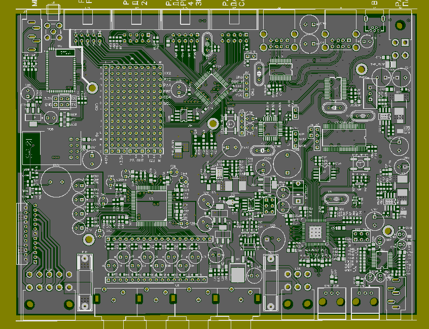

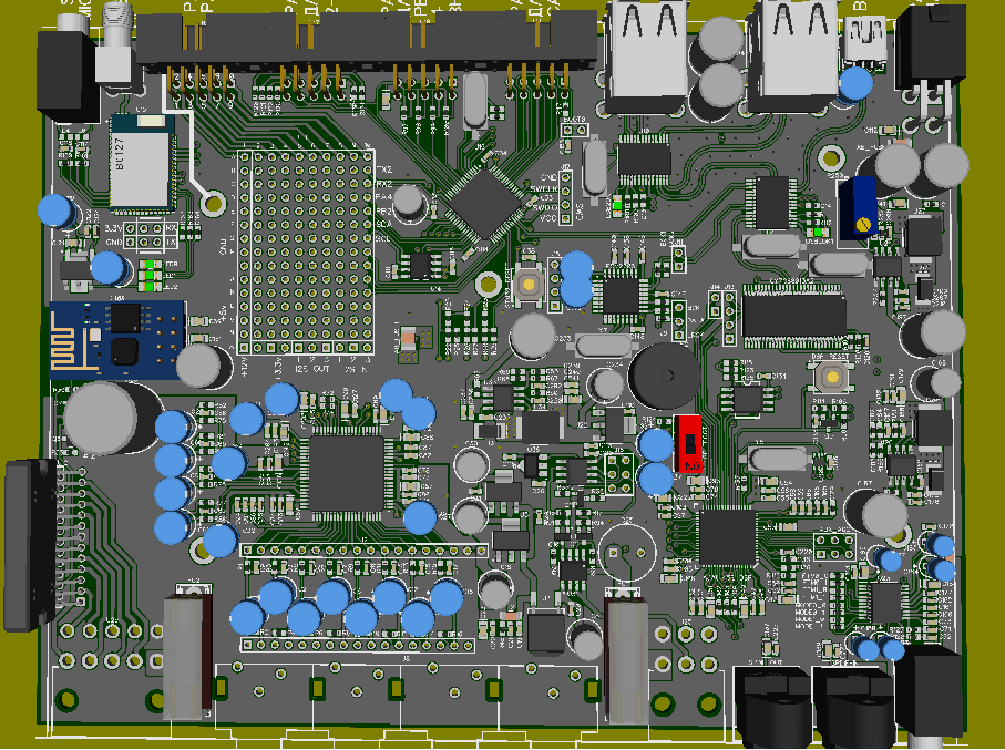

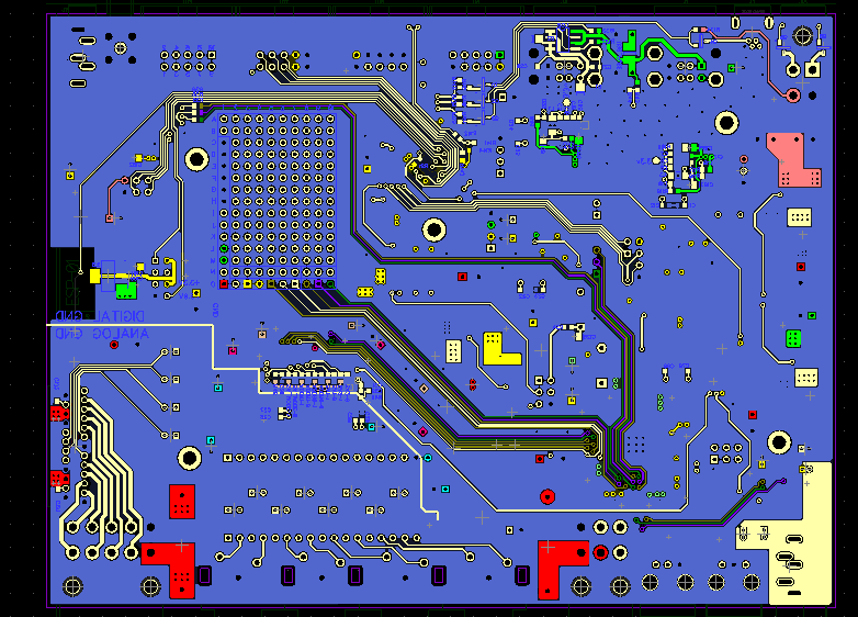

DSP будет управляться микроконтроллером STM32F105, при помощи андройд приложения.
Плата готова на 95%, осталось дождаться блютус модуль протестировать что всё работает и отправлю плату на печать

Саша, подскажи по CY7C68013A , правильно я набросал схему? Смотрю ты выбросил 2n7000?

Черпай информацию здесь
От 2n7000 отказался потому что мне нужен только I2C. Spi использовать не буду.

А EEPROM где? Ключи не нужны. ЗЫ. Тоже планирую собирать на 1701 )

Саша, спасибо за наводку!!! По EEPROM вопрос ко мне ?

Получается как то так, если я правильно понял
