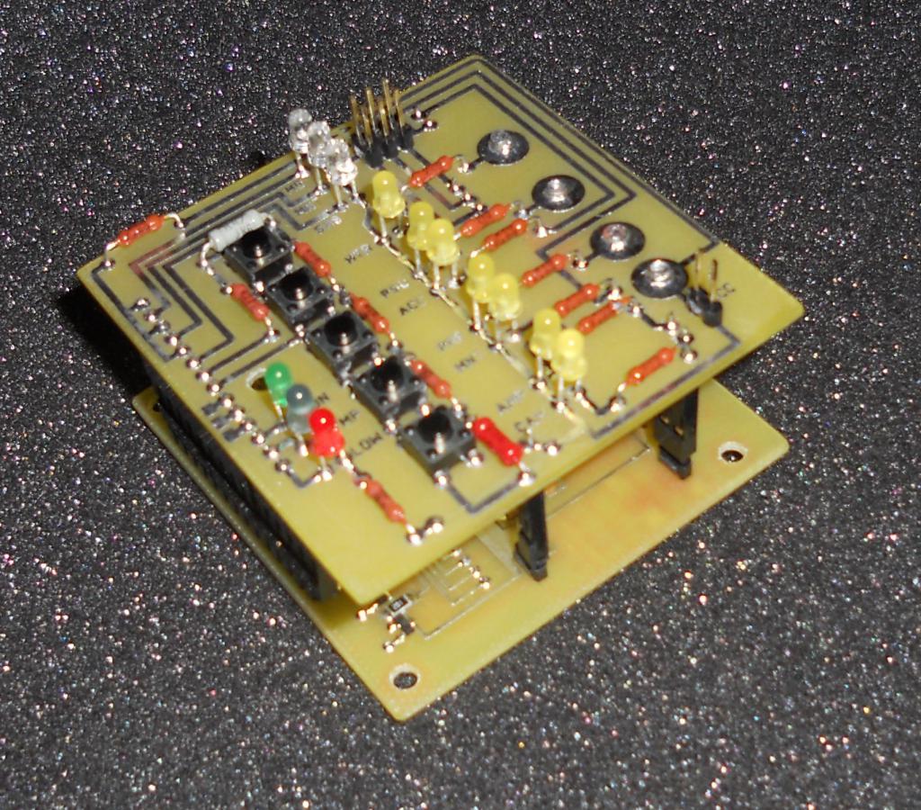

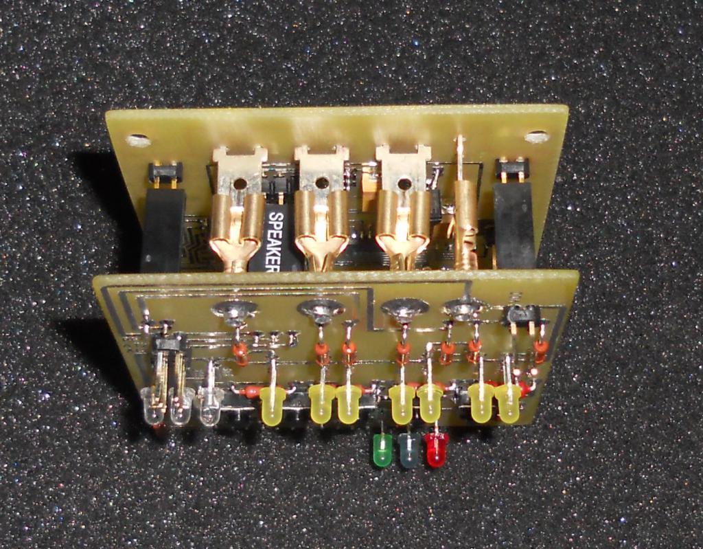

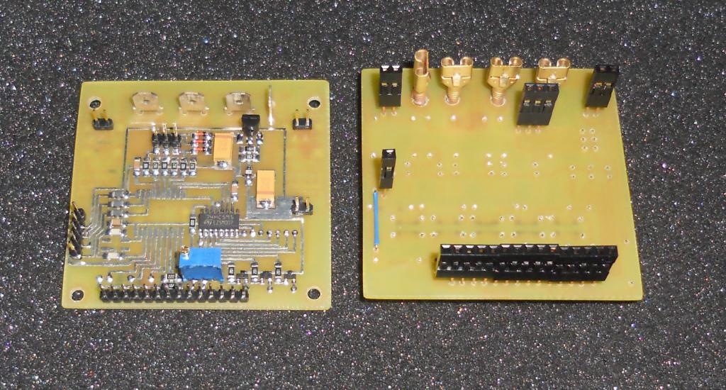

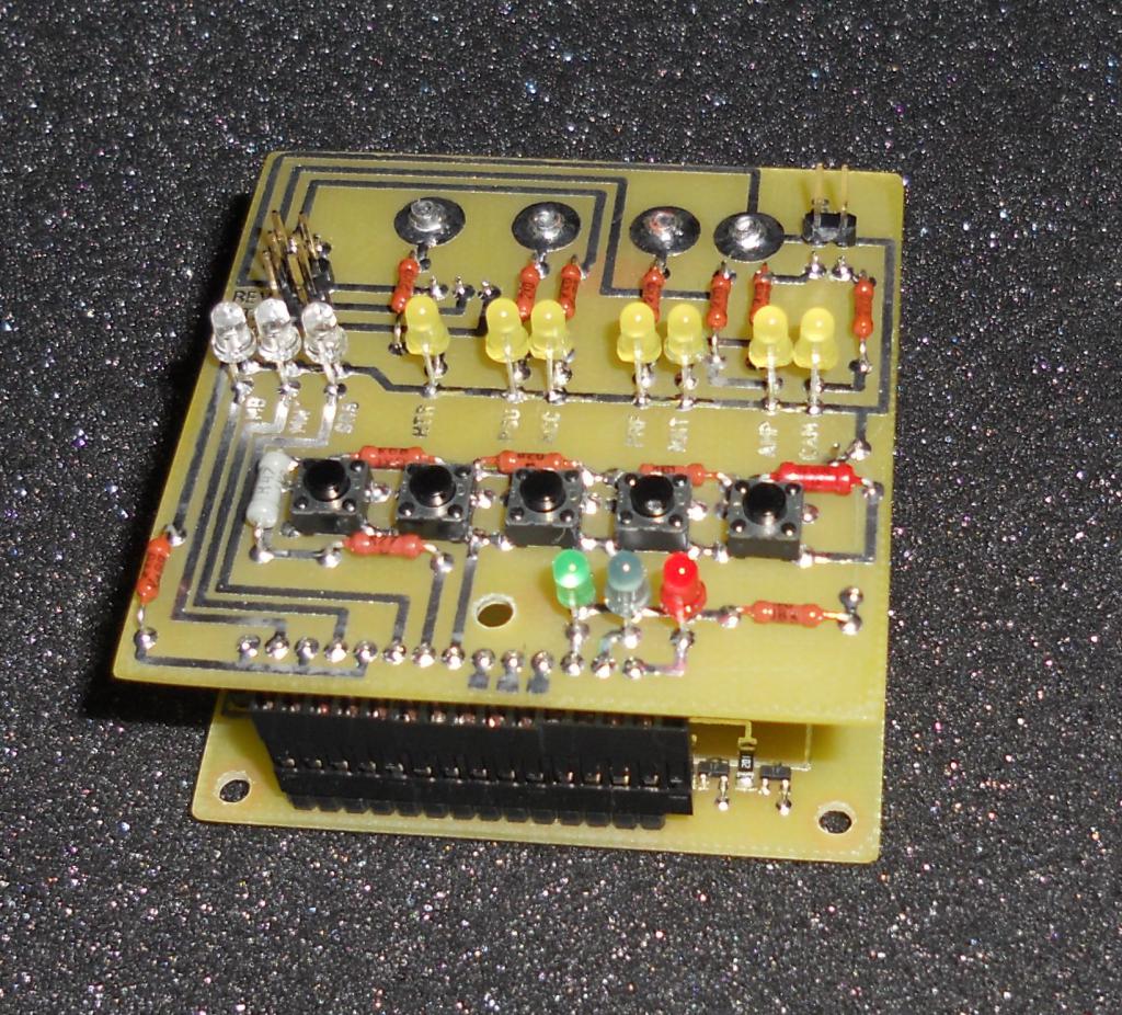

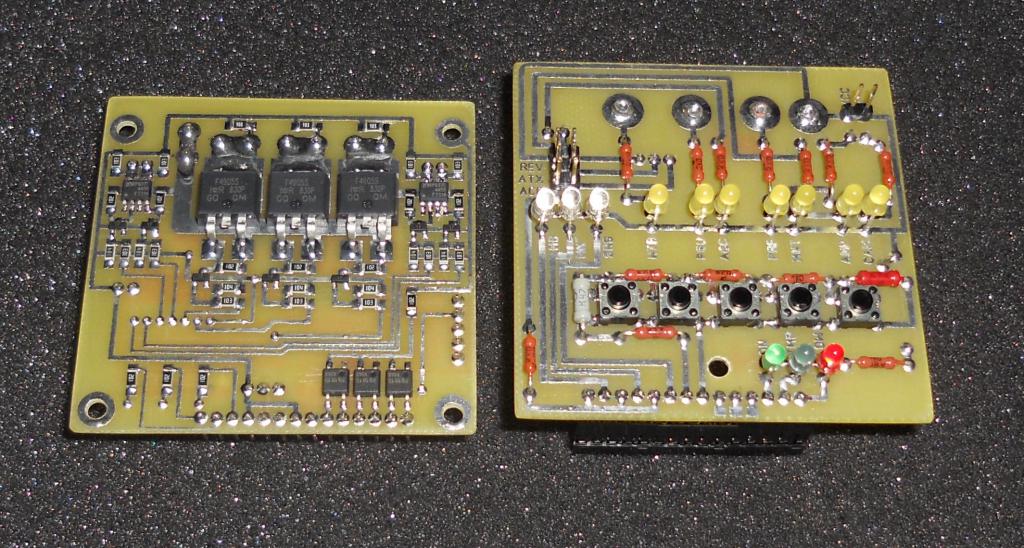

В вашем проекте представлена тестовая плата. Не могли бы вы по-подробнее об этой плате ( подключение, схема и т.д.)?
Схемы как таковой нет - все понятно из разводки. Плата представляет собой тестовый стенд, с технологической возможностью быстрого подключения, для проверки функционала основной платы.
Джампики подающие напряжения на входы, датчик температуры, резистивная клавиатура, светодиоды для проверки выходов.
Вроде все понятно по фото...
