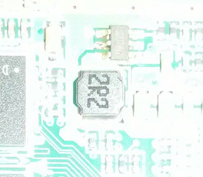

греется вот это

Фото подключения. У престижио название есть? Чем замеряете напряжение? Почему именно 3,8В? Батарейку на место и померяйте напряжение питания на материнке. При запуске на батарейке писк есть? Добавьте на выходе преобразователя емкость 500-1000мкф 10-16В,выставьте 4,0-4,2В и посмотрите/послушайте. Фото не ахти,элемент с маркировкой 2R2? Или рядом чип?

В том и дело изначально выставил четко 4.3в и включил. Замеряю iekmy64.

да именно 2r2.
с телефона общаюсь, фото просто обрезал из основного, сори.

Вы же пишите,что выставили 3,8В,а оно само растет при включении до 4,3В? 2R2 это дроссель в цепи питания чего-то. Он греется,возможно, из-за того,что не хватает питания(от батарейки тоже - севшая). Зарядите батарейку и посмотрите.
