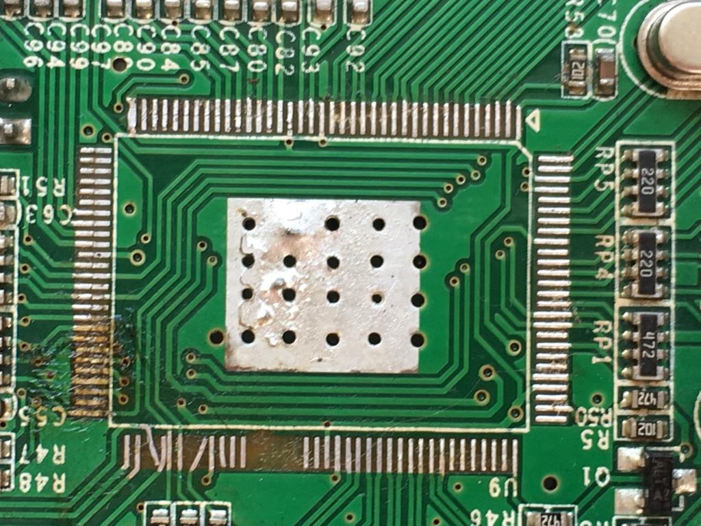

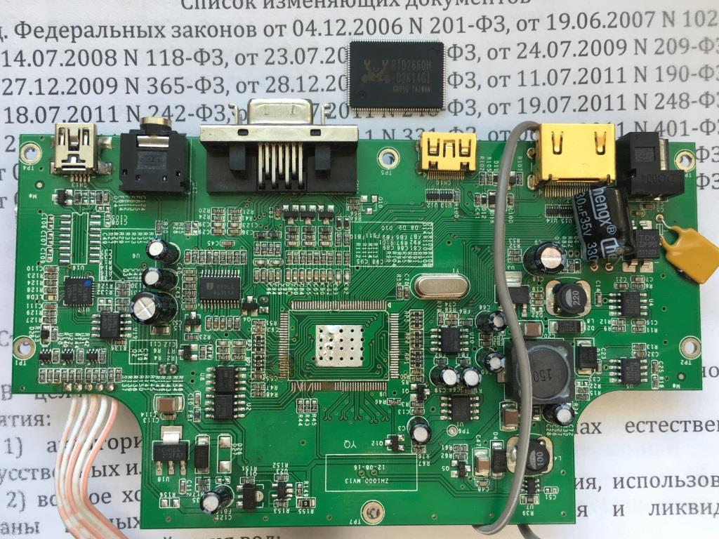

При попытке перепайки сгоревшего чипа RTD2662 на плате «мастер» нарушил дорожки. Вопрос: найдётся мастер для восстановления платы? Финансовый вопрос, надеюсь, решим.

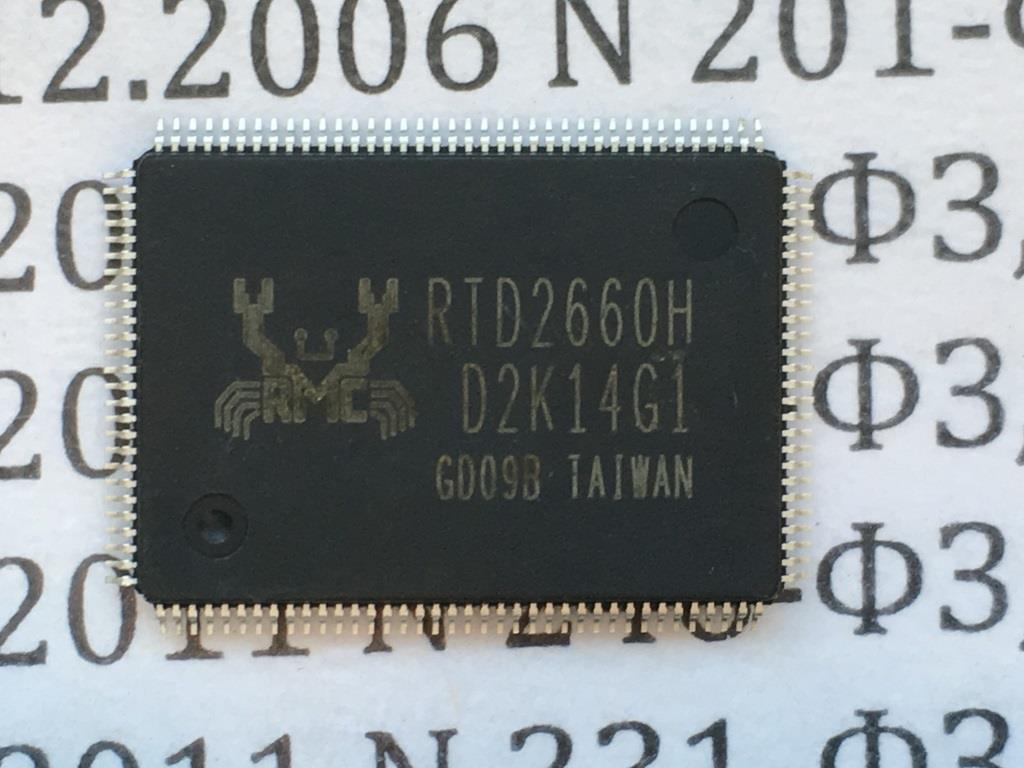

Кабы я знал! Было так: монитор работал. Остановился, заглушил машину, купил грибы, завел, поехал, а монитор не включился. Снял с машины, принёс домой, подключал к разным источникам-везде выдавал только черный экран и варианты подключения AV или HDMI (по-моему так, давно было). Отнёс парню-спецу, он решил, что сгорел чип RTD2660H. Заказал на AliExpress. Получил через 2,5 месяца! Отдал в перепайку, получил см. выше. Прошу прощения за многословие.

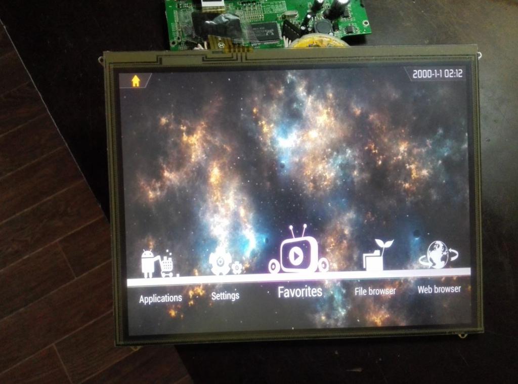

Два проца которые прислал владелец дохлые(всяко бывало, но так!..), плюсом питальник на 3.3 трупик. Раскурочил свой лилик старый добыл микру, мелочевка была в наличии. Поставил свою микру, моник засветился, но проша глюкнула. Теперь попрошайничаю))) прошивку.

Ну вот, на полпути к успеху

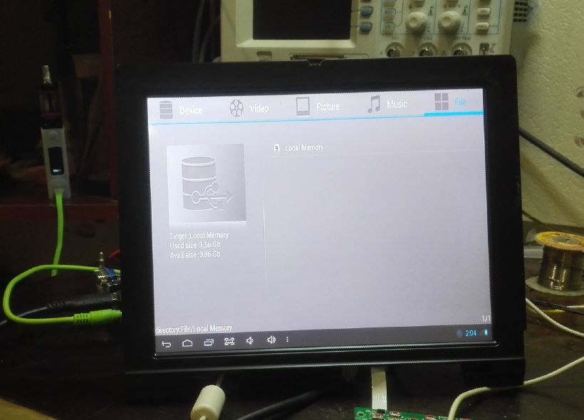

"Готово мастер-запорол, а образец? и образец запорол."
