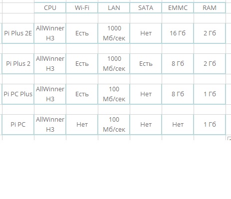

а я вот упорядочил 4 варианта этих компиков чтоб было удобнее сравнивать))) На одном даже SATA есть!

Насколько знаю САТА там беспонтовый, т.к. работает через USB. В целом железо шустрое, но тот андроид, который представляют производители, требует серьезных допиливаний - рута нет, init.d нет, отсутствует довольно много полезных модулей ядра (например cdc-acm, rtc, драйвера usb-to-serial контроллеров), в то время, как имеются мало применимые, поддержка gps наполовину выпилена. Вобщем нужно садится, изучать SDK, конфигурировать ядро и андроид, тогда реально конфетку слепить. Если сообщество поддержит - можно и отдельный топик вести.
