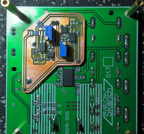

Старый 13.02.2017, 20:05   #5
Сообщений: 2,669
В продолжение темы...
Сделал "переходную" плату для тестов на свой распределитель питания. "Сдул" делители напряжения с платы и впаял "переходник" со стабилизаторами. Использовал два стаба -один для отслеживания напряжения старта системы (не менее 12.2В), второй отслеживание "просадки" на АКБ (11.9В). Установка напряжений подстроечными резисторами в пределах напряжения от 10.4 В до 14.6 В. Точность отслеживания напряжения видно на видео.
ID:	46767   Нажмите на изображение для увеличения
Последний раз редактировалось skanch; 13.02.2017 в 20:54.

А для чего так много MP1584?
ВладимирC вне форума   Ответить с цитированием
Старый 14.02.2017, 01:02   #7
Сообщений: 2,669
Сообщение от ВладимирC Посмотреть сообщение
Один питает Arduino, три с регулируемым напряжением и временными задержками на выход... Еще один канал не регулируемый по напряжению (на нем напряжение АКБ), но тоже с возможностью временной задержки. Всего четыре канала. В этой версии так...
