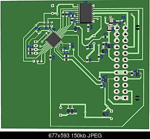

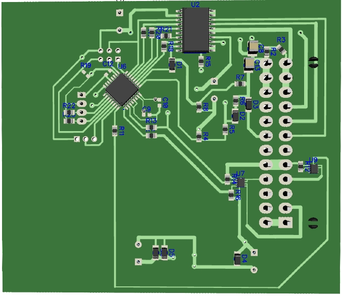

Сообщение от Sergey 4_4 Посмотреть сообщение
]А можешь немного "поспойлерить" про версию блока на атмеге? Размеры? Что в качестве преобразователей использовал?
А смысл? Там проект до конца не закончен, физически не обкатан. По сути повторяет 5 версию, только на голом проце.
Ща найти не могу

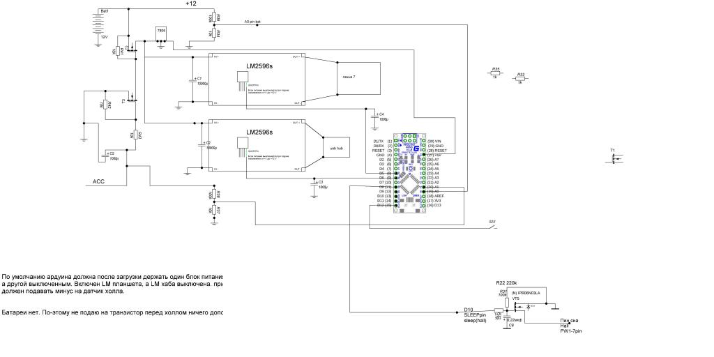

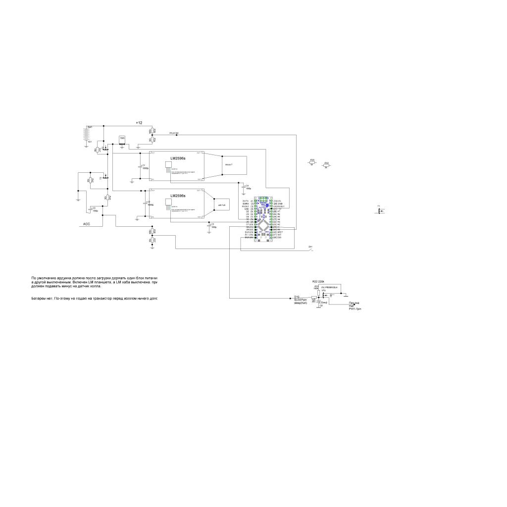

oleg707, если не сложно взгляни пожалуйста. Схема не идеал конечно еще пилить и пилить. За основу взята схема твего блока 3 версии.
Все В описании по сути как и у тебя. За исключением пары моментов. У меня батареи нет, соответственно дополнительно на транзистор "сна" ничего не подаю.
Еще пока не придумал как сделать это так же через трназисторы вот какую штуку.
По схеме видно что у меня сразу все включается. Обе Lmки и LM7805. Которая включает ардуину в свою очередь.
Ардуина прогружается и выключает LMку с USB хаба. Надо какой-то фокус, может так же на транзисторах, чтобы до прогрузки ардуины вторая лмка не включалась.
Далее с +12 и ACC так же через делители на аналоговые пины ардуины ушли контакты для мониторинга состояния бортовой сети.
Далее по активации кнопки включается LMка усб хаба и с транзистора сна убирается +, планшет просыпается.
Укажи пожалуйста на явные ошибки, думаю мысль ты понял заранее огромное спасибо. За видео отдельный поклон! Посмотрел и прям все разжевано
Название: блок питания схема.jpg

Сообщение от plus88 Посмотреть сообщение
опять ты просишь разработать схему. Kiw3312s стоит 5$ за 10! штук. Купи ты его и ставь, как по схеме. Всё.
Когда я пришел на этот форум и начал искать готовый для повторения БП, я ВООБЩЕ ничего не нашёл. Поэтому пришлось разрабатывать с нуля.
У тебя же есть готовое решение, ну так модифицируй и пользуйся. Не умеешь - повтори и пользуйся. Наберёшься опыта - своё допилишь.
ну тогда просто скажи есть ошибки?
качество *****. не видно.
Поправил выгружаю еще раз. Посмотри пожалуйста.
