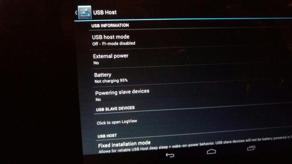

Включил через отладку,для разработчика,но есть другая проблема
Нужна помощь,что делать,распаял как в 4ом примере,все подключил,питание на отг есть,но он его-не видит из-за чего не работает powerevent,че делать??
