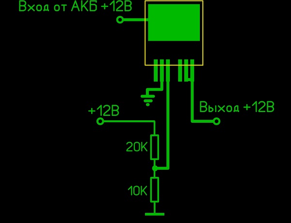

Во общем, ни диоды, ни кондеры, ни перебор различных электромагнитных реле, проблему, обозначенную на видео не решили. В результате эксперимента нашел решение в виде установки герконового реле. Герконовое реле отрабатывает режим вкл/выкл аналогично тумблеру. В таком виде установлено в авто. Для минимизации процесса запуска изображения с КЗХ, реле разрывает цепь изика D(+). Удалось добиться более-менеее стабильной работы для нексуса 2012 с 3G. Осталось решить последнюю проблему. Заключается она в "зависании" или "вылетании" приложений, с которыми использовал UVC. Изначально установил купленное Easycap Viewer. Работает нормально, но периодически "зависает" и после этого из приложения не выйти, черный экран. Решается только отключением питания от планшета. Поэтому установил UsbWeb. Это работает 3-4с и "вылетает". Купил и установил FPViewer. Примерно каждый третий раз вылетает с ошибкой при выключении задней передачи. В чем проблема? Поделитесь своими наблюдениями о стабильности работы у вас.
P.S. Будут ли стабильнее работать приложения, если на изике рвать не D(+), а питание +5v?
Готов поделится (для эксперимента безвозмездно) электронным ключом BTS640S2 (остались только такие, но если решит проблему - подскажу аналоги). Схема подключения простейшая и особых навыков не требует.
К стати - 5В тоже коммутирует...
