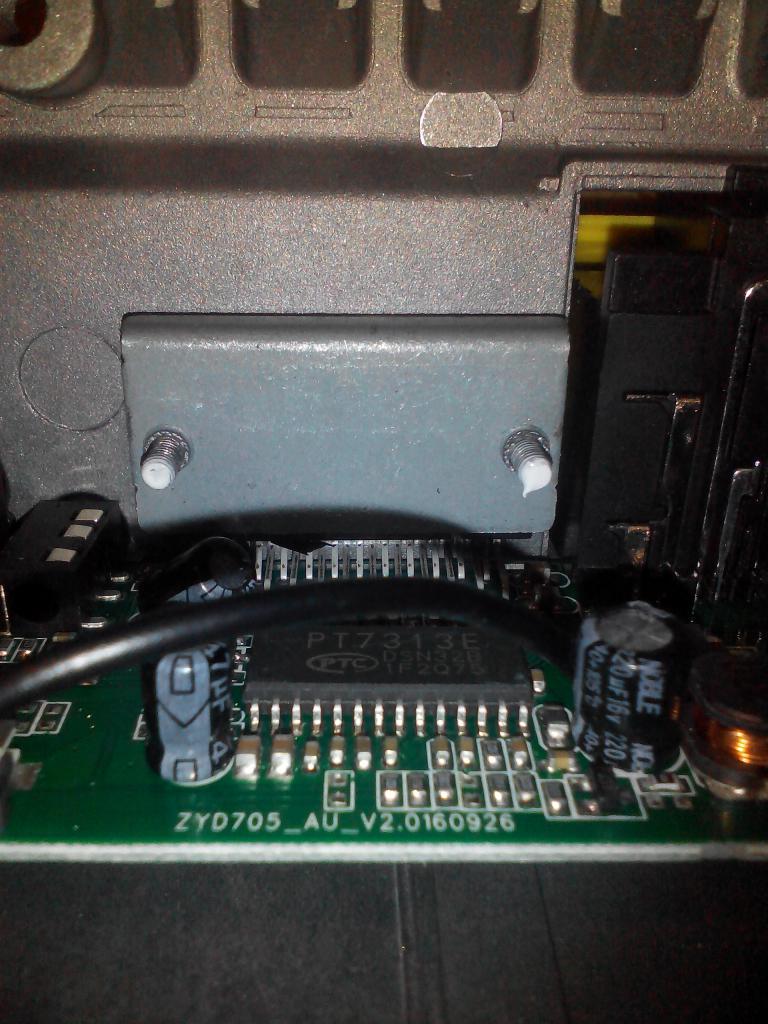

Пока ко мне едет другая балалайка, хотелось с этой разобраться. пофиг уже на сенсор, с пульта пока буду переключать.
Сообщение от d-m-o Посмотреть сообщение
котором?ты не выложил фото!дело в том что можно только гадать какая плата и с какими детальками в твоей коробке установлена...
Последний раз редактировалось Vladget; 25.01.2017 в 12:07.

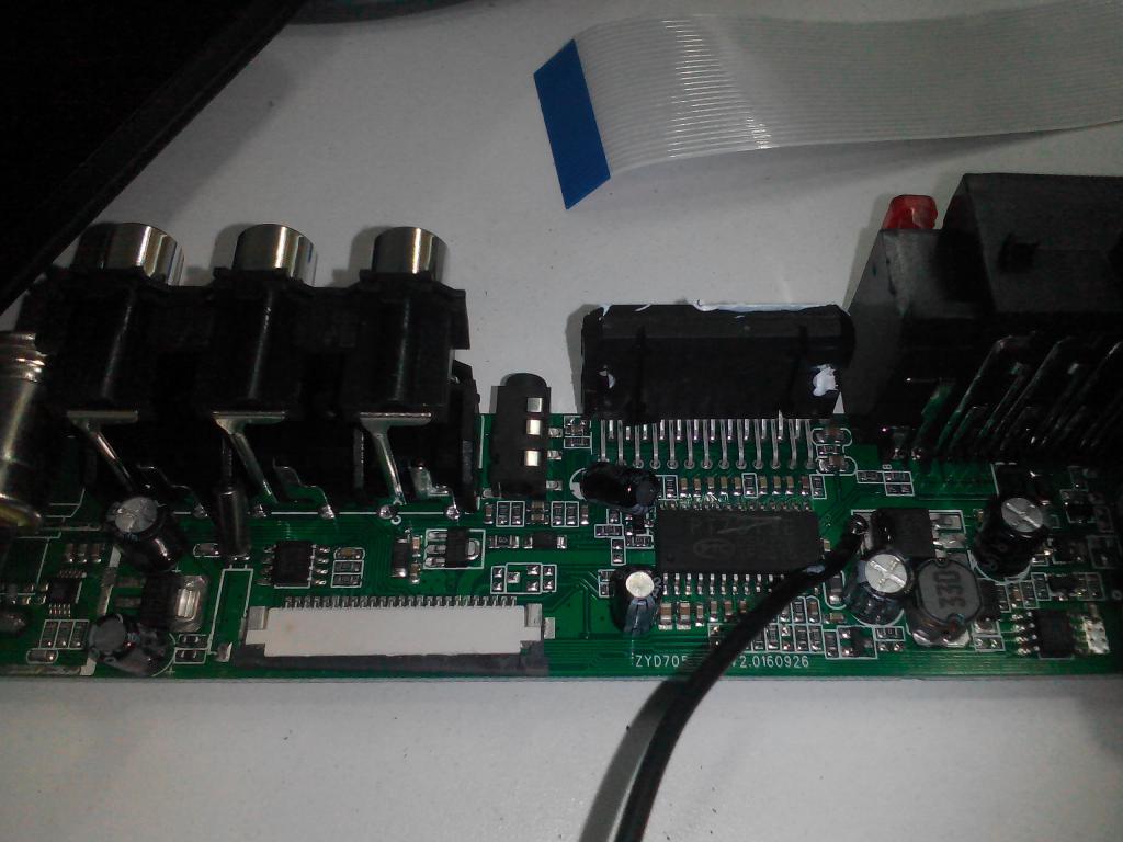

Аудиопроцессор TDA7313, Усилитель, TDA7388
плата ZYD705_AU_V2.0160926
как их правильно прозвонить

Сообщение от shatll Посмотреть сообщение
прозвонить это что, "годная или не годная" типа как лампочку? тогда никак, можно посмотреть сигнал на входе и на выходе если есть чем, ну или для начала скачать даташит и просто посмотреть питание к ним приходит?
вот я же в теме выкладывал схему включения этой микросхемы,если речь только о ней,проверь питание входящий сигнал,только помни что она управляется центральным процессором.Да и вообще на всех микросхемах проверяй питание,ищи в поиске даташит на определённую микросхему,смотри ножки питания и меряй.Я бы начал с стабилизаторов.К примеру когда я поднял ножку входную одного из стабилизатора 3,3 вольта который питает микросхему блютуз и не только, расположенного на другой плате ,то в колонках была тишина
