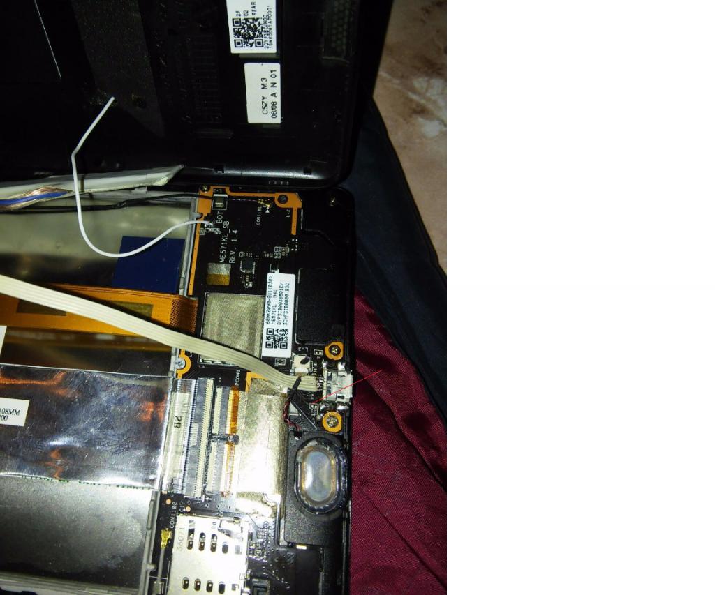

Старый 23.01.2017, 21:22   #37
vtyns
Регистрация: 30.10.2016
Город: краснодар
Машина: mazda 3 BK
Сообщений: 155
vtyns is on a distinguished road
ну у меня так же по неведомой причине отвалилась нога отг от платы, и припаять на место не получилось так как дорожка оторвалась. проверь отг должен звониться на этот пин.если не звонится то оторвался, если звонится то хз, сам ответа тож ищу по схожей поломке

Сообщение от vtyns Посмотреть сообщение
В lte версии можно еще сюда подпаяться. Это отг пин
Успешный вне форума   Ответить с цитированием
Старый 23.01.2017, 21:50   #39
vtyns
Город: краснодар
Машина: mazda 3 BK
Сообщений: 155
ну так я и отметил на вашем фото) ток без увеличения
проектик https://www.drive2.ru/users/dimgg/
vtyns вне форума   Ответить с цитированием
Старый 23.01.2017, 22:35   #40
Успешный
Регистрация: 19.03.2016
Город: Кувандык
Регион: 56
Машина: Emgrand ec7
Сообщений: 74
Успешный will become famous soon enoughУспешный will become famous soon enough
звонится контакт...
