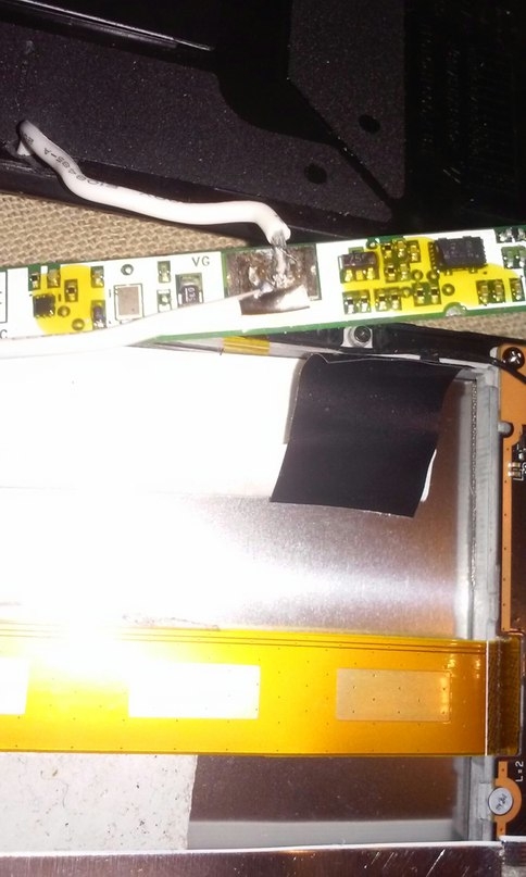

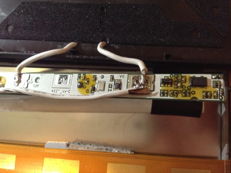

Сообщение от Kudryash Посмотреть сообщение
Сразу припаял резистор, так что проверить прийдется тебе , отпишись если поможет!
Точно от нексуса 2013 контроллер? У меня другой.

Сообщение от Успешный Посмотреть сообщение
Конечно , мы же в теме про Nexus 2013 , моя версия с LTE!
Выложи свой в хорошем качестве и целиком с обоих сторон.

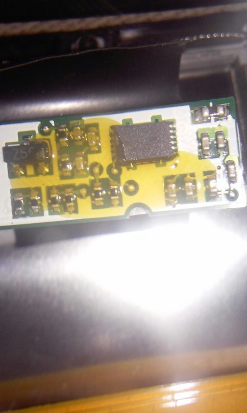

С обратной стороны ничего.

2_Успешный , а когда ты разбирал батарею , термопаста была на контроллере ?
У меня была термопаста как раз в районе где я впаял резистор, имхо наверно голые контакты выполняли функцию термодатчика.
Батарея оригинальная ? Wifi или LTE планшет ?
Я разбирал два nexus 2013 , такого контроллера не видел.
Плохого качества фотки , надо макро получше.
