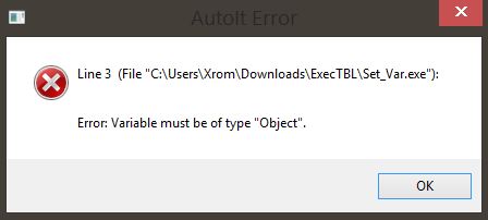

Set_Var.exe откуда надо запустить. Запускаю,
вылазит ошибка.

Запускаю с рабочего стола.. попробуй от админа , либо вручную :
в skin.ini добавить параметр (3-х секундную паузу) RestSuspTime=3000
Вписал, в ручную. Все отлично отработало. RestSuspTime=, поставил 500. Фубар, перезапустился.
В skin.ini добавить параметр (3-х секундную паузу) RestSuspTime=3000
Этот параметр, будет работать для всех программ,которые будут перезапускатся после сна и гибернации? Я правильно понял.
