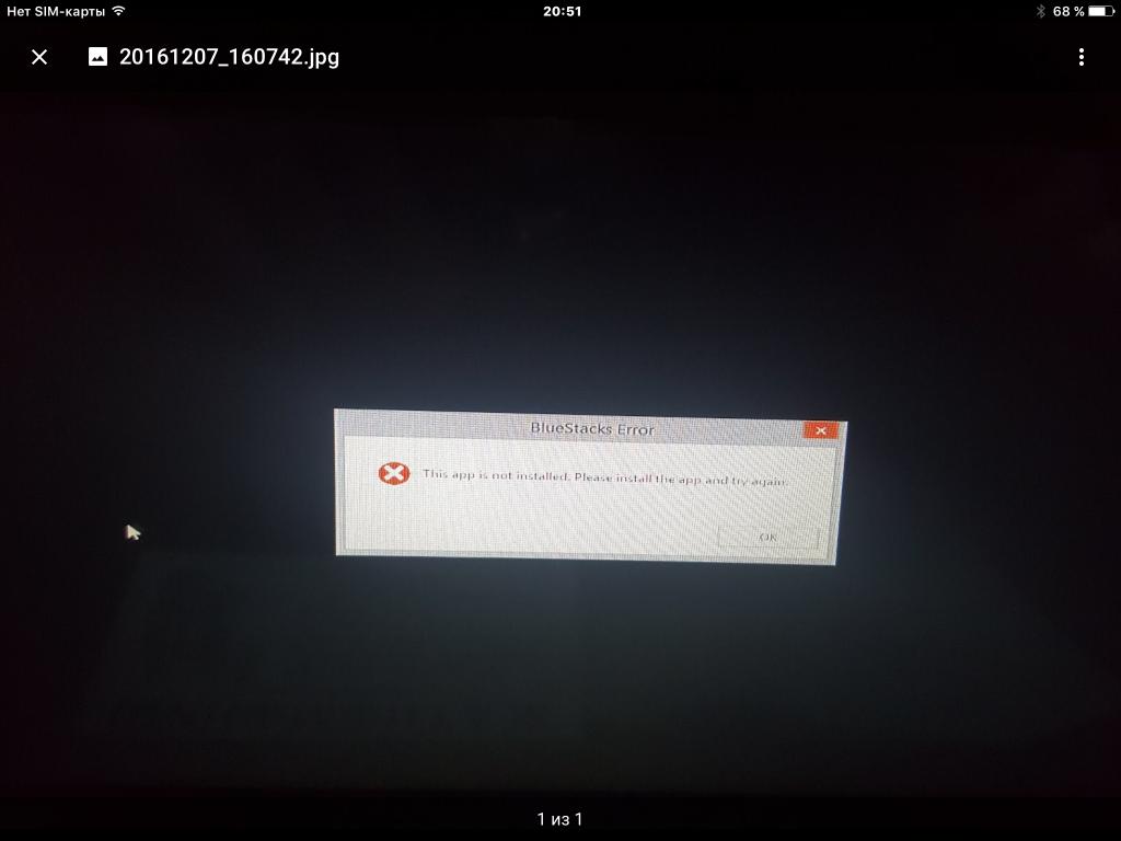

1) у меня в последней сборке 21b не запускается блюстакс, вылетает ошибка.Вложение 45897
Решение:
Ага, есть такой косяк. Надо один файлик править, в который BlueStacks прописывает устанавливаемые приложения. Потом поправлю. А пока просто удали myLauncher и установи заново.
В BlueStacks b05 это исправлено.

Решение:
Удалил b4, установил b5, всё равно ошибка выскакивает. А при замене версий блюстакса рестер надо чистить или нет?
Старый 08.12.2016, 12:12   #547
Krysanov
Аватар для Krysanov
Регистрация: 12.11.2013
Город: Горно-Алтайск
Регион: 04
Машина: lexus rx300
Сообщений: 3,154
По-любому , надо!! И ручками тоже!!! Где то вчера сирота даже пути указывал, которые после "ручек" надо удалять..
