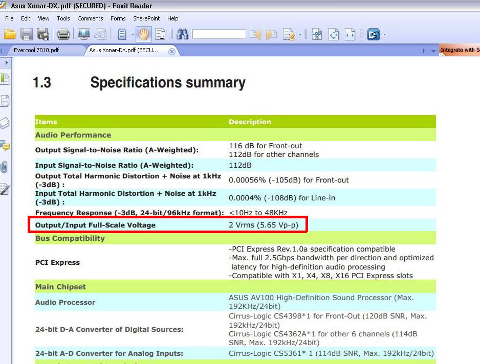

собственно вопрос или просьба, к тем у кого подобная звуковая и осцил имеется, кто может знает уже или может замерить, задался вопросом какой у нее макс. выход по сравнению со встроенным звуком(теоритически 1-1.5Vrms учитывая питание чипа). у асуса поидее должно быть больше, там дополнительные операционники плюс использует 12В с доп разъема

Из мануала - 2Vrms

спс, сам уже нашел
на риалтеке 1-1.2врмс вроде, разница как бы не большая но все же лучше, при остальных равных условиях мощность в 2-4раза увеличится
