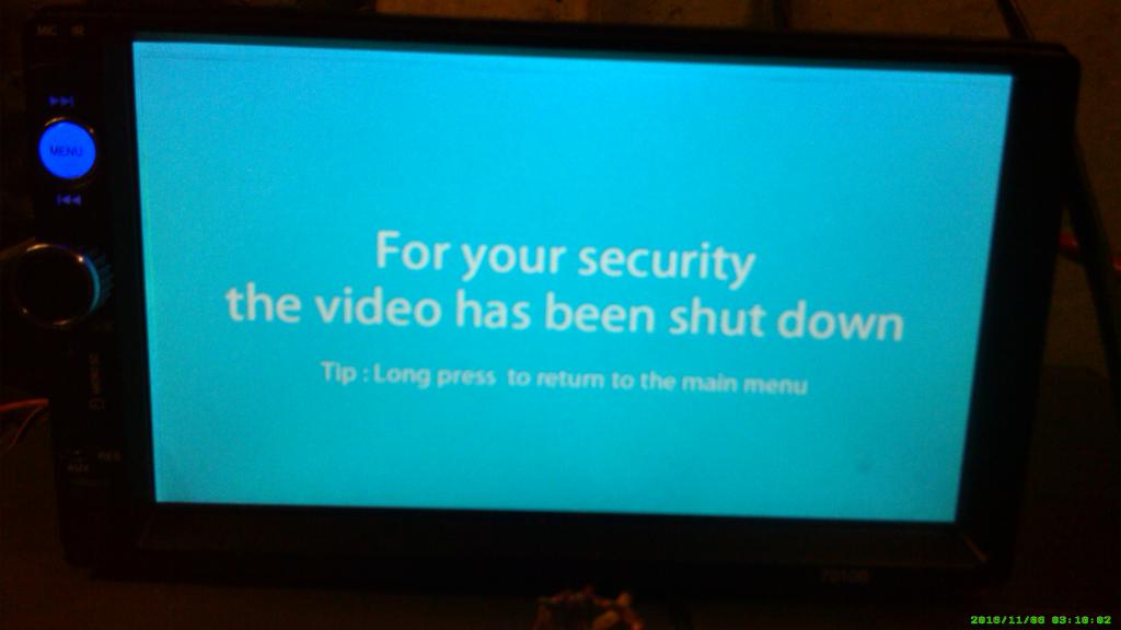

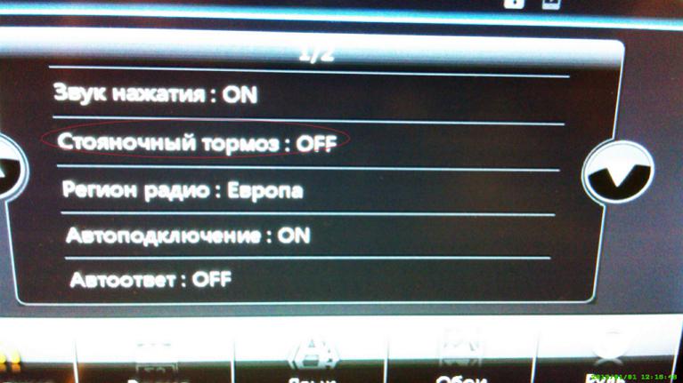

попробуй,просто с начала(до,как разберёшься с цветом провода ) в настройках отключи(стояночный тормоз off-должно быть,показывать начнёт)., с проводами позже...
провод на массу-это для того что бы после сброса не лезть в настройки и снова не устанавливать off.по правилам этот провод идёт на ручник,а ручник в свою очередь в отжатом(обычном при езде) положении размыкает контакт на массу.Сам попал на это,через переводчик сообщение с магнитолы какой то бред(англичане так бы не написали) выдало.Поскольку много лет назад учил англ.яз. смог понять:"Для вашей безопасности это видео...)
