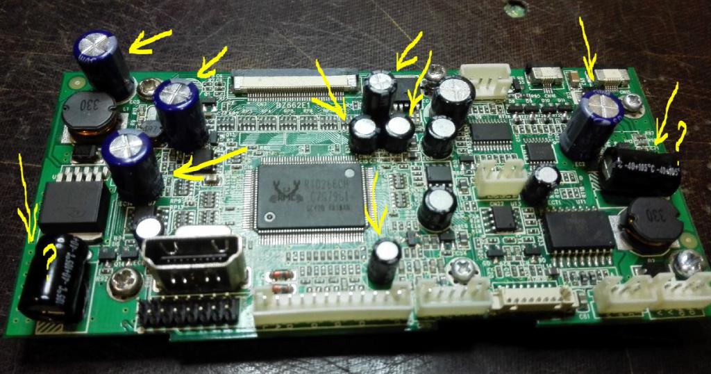

Сообщение от gromozeka Посмотреть сообщение
Первый контроллер умер на смерть. Он был старого образца. В одночасье стал черный экран и при этом всем, тач то отваливался, то появлялся(при этом пилякала Винда). Потом умер и тач...
Второй контроллер обновленный, со съемным VGA разъемом. После смерти видео входа с компа, у него работал только AV с камеры заднего вида. Сигнал VGA и HDMI не проходил. Тач отвалился совсем, вместе с изображением с компа.
Сейчас третий комплект, обновленный. Пока все работает...
Немного времени прошло)))) Опять пишу, шлейф на матрице починил, но суть не в этом. Поменял конденсаторы и контроллер "ожил". Те которые со знаком вопроса на усмотрение, остальные помеченные менять нафиг. И желательно на большее напряжение.

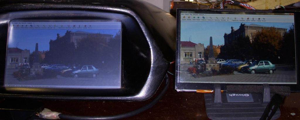

У монитора хорошие углы обзора , цветопередача . Разрешения для 7` - вполне...
Чтобы не говорить голословно, решил сравнить. Тем более что самсунговская матрица в стоке(свою немного переделал)
У самсуня яркость на полную, у иннолюкса на половину.
Если надо побольше картинку.
