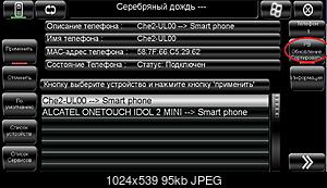

эта кнопка работает не правильно
This button does not work correctly

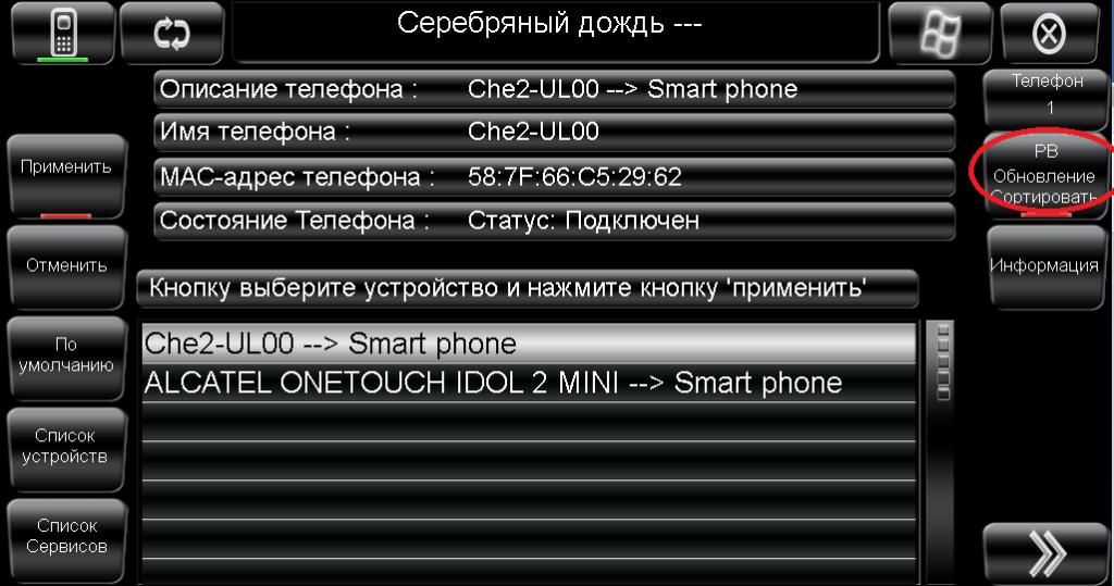

http://pccar.ru/attachment.php?attac...6&d=1478068396
если на обоих телефонах , которые показаны на этом изображении, включить bluetooth, то все работает хорошо, но если на alcatel выключить bluetooth, то и с первым телефоном связь прерывается в процессе работы. Если же Alcatel удалить из bluesolei окружения и из настроек плагина, то связь с оставшимся телефоном устойчивая.
If both phones, which are shown in this image, turn on the bluetooth, it all works well but if alcatel bluetooth off, and with the first telephone connection is lost in the process. If Alcatel remove from the bluesolei environment and from the plugin settings, connection to the remaining telephone stable.
If i understand, you try to use two phones into the settings and try to switch from one phone to the second ?
If yes , this part of code isn't complete !
Use only one phone into the settings in PhoneDeviceName !
Don't use PhoneDeviceName2 !
Actally, you can connect one, quit the car, then the plugin is in standy and return to the car ! Then the plugin must reconnect to this phone !
So, dn't use AutoSwapPhone feature for now !
Вложение 45396
It's exactly the same button as the MOBILEPHONE screen!
Click the button extract vcards!
Hold the button sort the main vcard list !
I it used only if a phone is already connected !

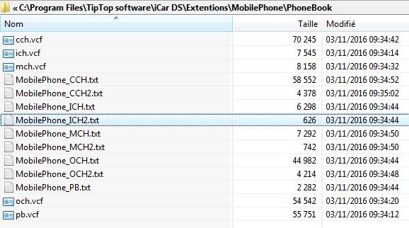

попробуйте нажмите, и посмотрите потом в xml файл
try to click and see then in the xml file

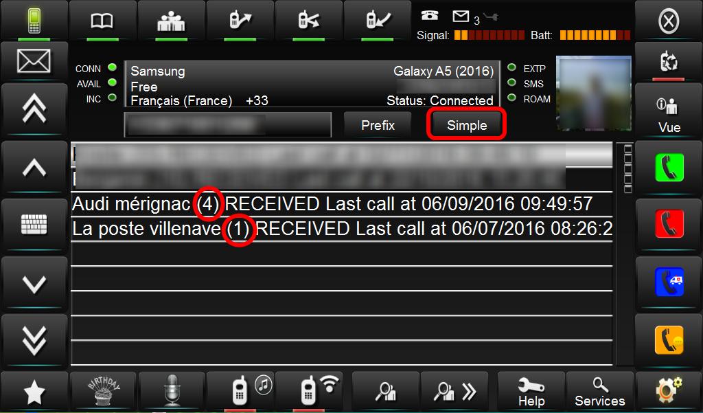

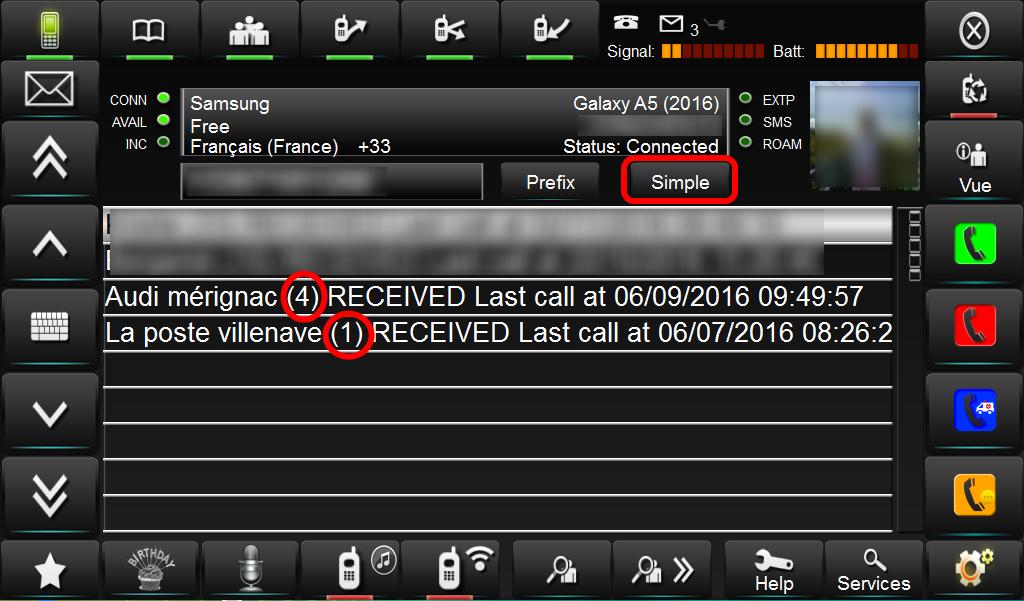

New nice feature for the future version !
It will no possible to have the history's list in a simplified format !
For that , i have added a new button attached to the command MOBILEPHONE_PHONEBOOKTYPE .
This command switch to the normal history and the simplified history list !
ID:	45403   Нажмите на изображение для увеличения
