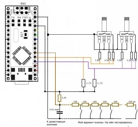

У меня показывает нули с 10 кОм может нужно меньше.
http://www.pccar.ru/attachment.php?a...6&d=1445200047
ПО этой схеме подключали?
avaRi вне форума   Ответить с цитированием

Сообщение от avaRi Посмотреть сообщение
Нет. Сейчас с телефона не смогу найти тему. Тут на форуме есть общая тема по рулевым резистивный кнопкам. Там есть всё. Только там 50 страниц, было последний раз. Где то на первом десятке есть все ответы. Всё остальное в большей мере флуд.
Изучить эту тему как минимум все равно придется.
