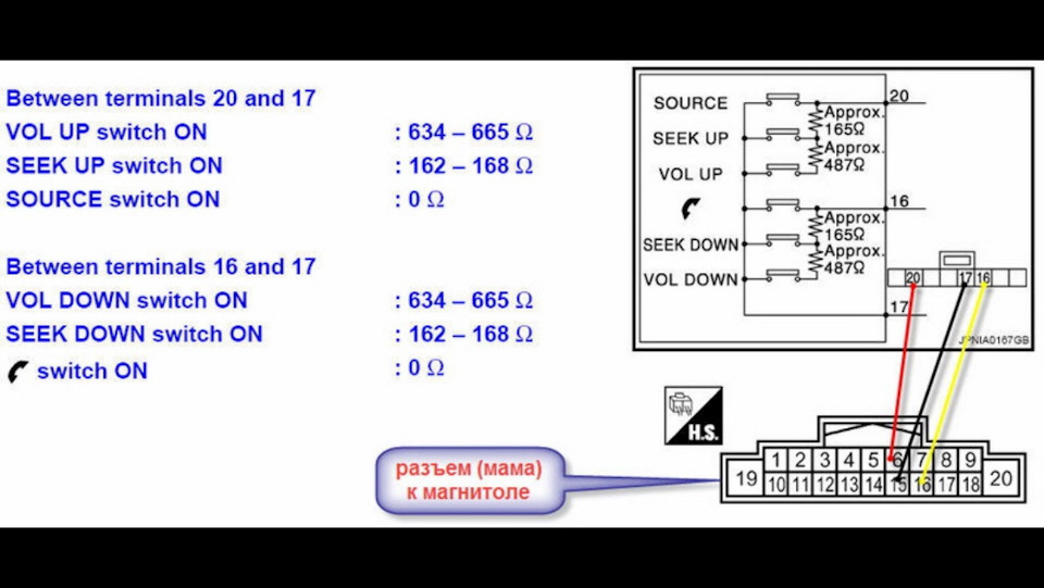

Подскажите - для работы joycon нужна спец. прошивка или стоковая подойдет?
И как его подключать к кнопкам на руле? См. Скриншот
