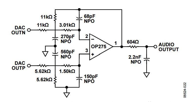

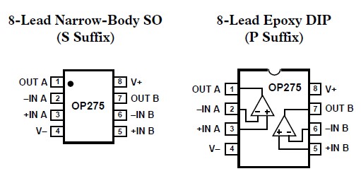

ЦАП всё таки выбрал в корпусе поскромнее ADAU1933 LQFP64, 8 каналов 24 бита 192кгц. Выход у цап дифференциальный по этому буду использовать операционные усилители в качестве сумматора. + операционные усилители поставлю на DIP подложки чтоб их легко можно было заменить на другие так как каждый разный ОУ звучит по разному (будет легко заменить на другие) пока что заказал OP275 (они считается аудиофильские Hi-Fi класса, да и даташит его советует, в общем посмотрим)
схема подключения операционного усилителя к дифференциальным выходам цап из даташита в режиме сумматора. (Нужно 4 операционника, так как они идут сдвоенными, в общем 8 каналов)

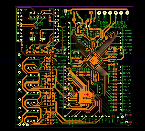

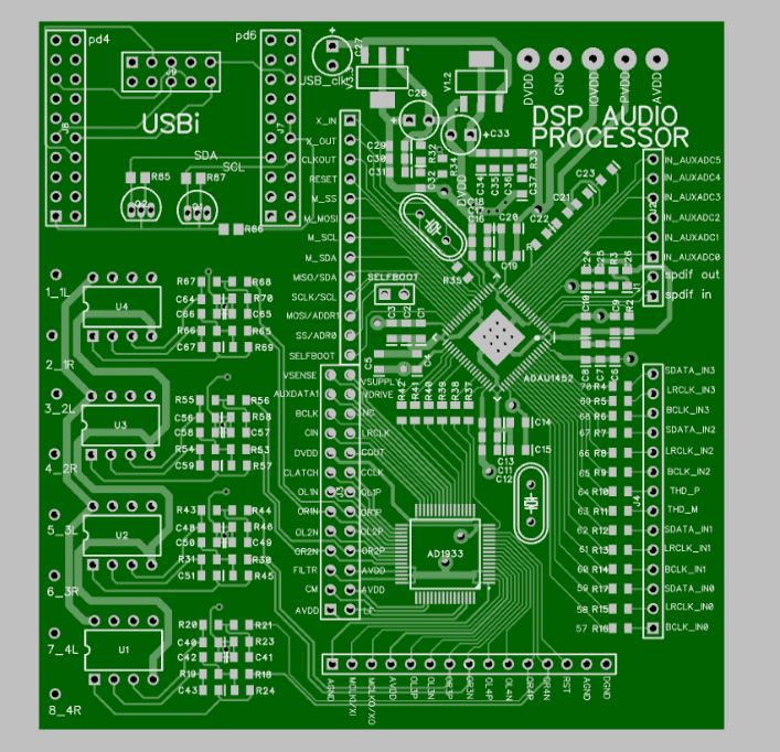

Поиски переходников с корпусов SMD микросхем ADAU1452 и ADAU1933 на дип (торчащие кошки для макетки) ничего не дали. (отладочные платы безумно дороги)
Поэтому решил развести печатную плату для разработки и отладки, с минимальным обвесом

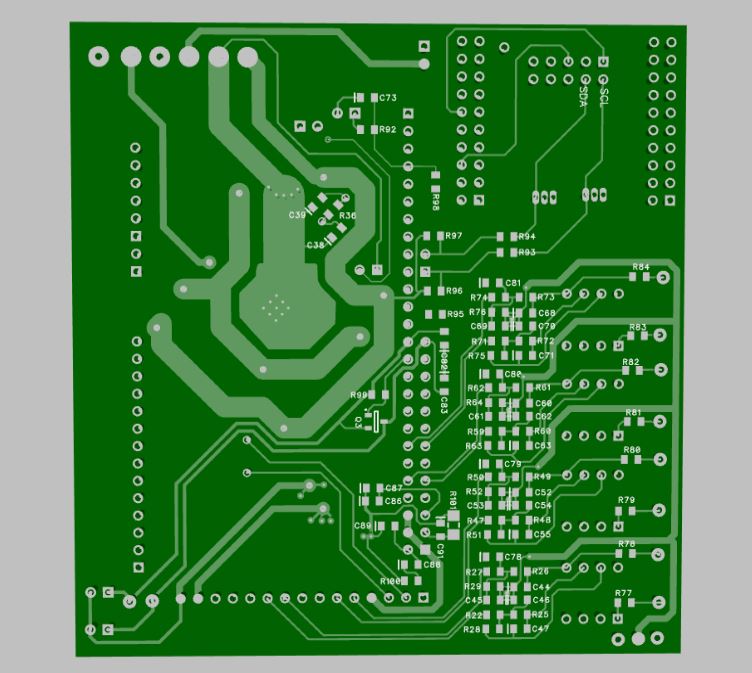

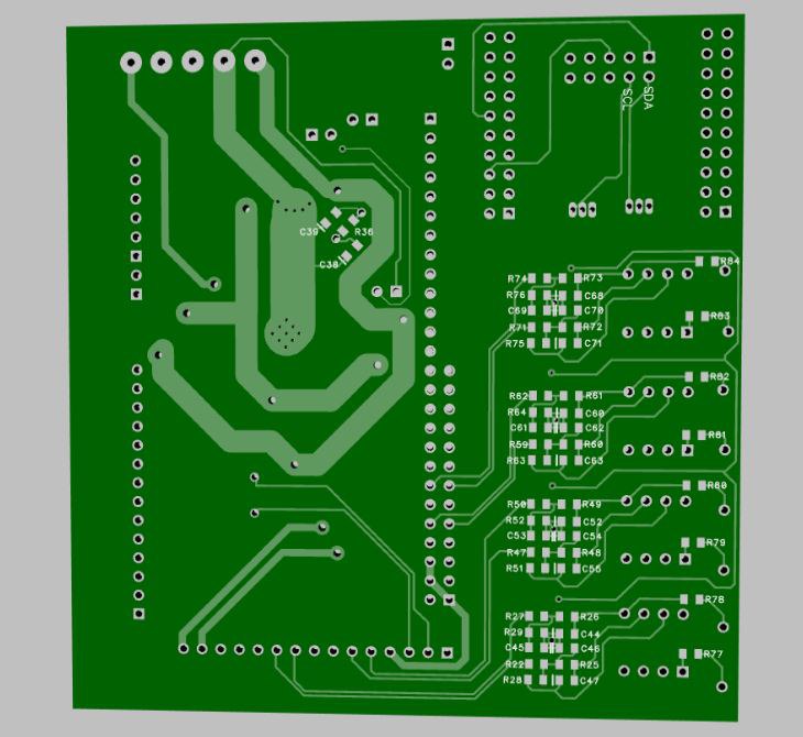

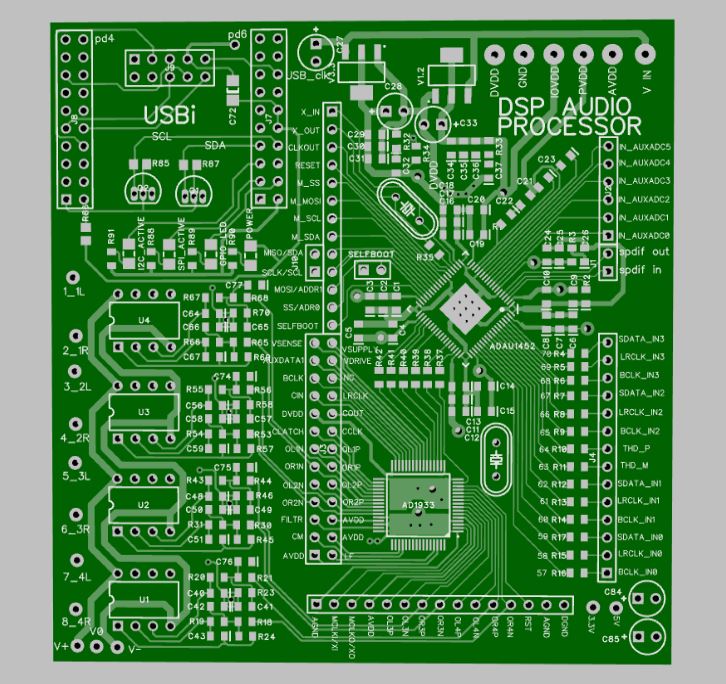

Решил, раз заказывать плату для предварительных тестов, то сразу развести операционные усилители на выходах цап и преобразователь USBI.
И еще, блютус модуль использовать WT32 (очень интересный модуль со множеством профилей)

Я пытался поднять программный RAID0 но у меня что-то не получилось тогда. Сейчас уже поздно, харды форматнутые и установлено всё по новой.

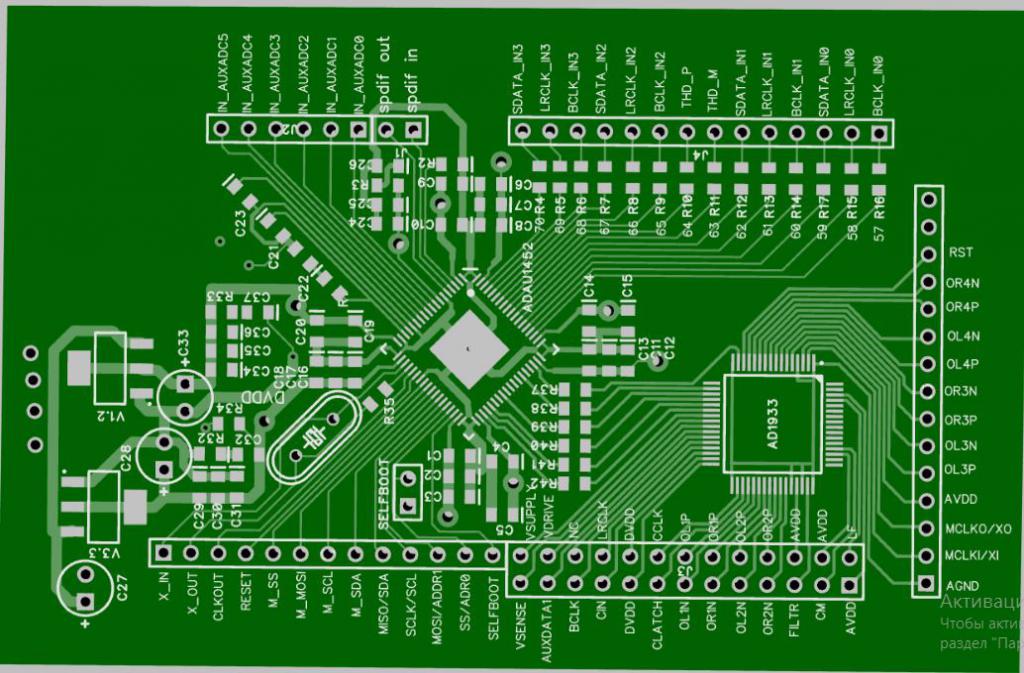

По теме аудиопроцессора, доделал отладочную плату и отправил на завод, жду комплектующие и платы)
