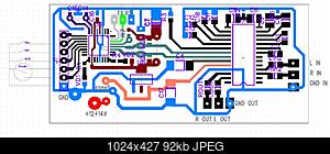

Старый 18.10.2016, 00:25   #24
oleg707
Аватар для oleg707
Регистрация: 16.04.2014
Город: Gdynia
Сообщений: 2,548
По умолчанию пока я не полез в дебри
схема в диптрейсе - исходники12 2407+7808C+Atmega+ tda7442.zip
С удовольствием выслушаю критику и предложения

столкнулся с одним моментом. Когда подключен дисплей, то звуковой тракт ловит помеху от I2C шины. Если дисплей отключен - всё тихо.
Выражается в лёгком писке.
Как бороть?
РАЗОБРАЛСЯ.
Не было массы на кондёре С4, который идёт на ножку 23(CREF).
Из-за этого шла помеха от I2C шины на OUT.
Теперь на максимальной громкости абсолютная тишина.
Последний раз редактировалось oleg707; 20.10.2016 в 22:36.

Если не трудно в диптрейсе укажите номиналы элементов, какую атмегу используете? Планирую повторить вашу схему с небольшими доработками и добавлением необходимых мне частей
demtro вне форума   Ответить с цитированием
Старый 19.10.2016, 00:19   #27
oleg707
Аватар для oleg707
Город: Gdynia
Сообщений: 2,548
Сообщение от demtro Посмотреть сообщение
328P. Можно 8, они по выводам одинаковые. Только скетч сразу залить.
номиналы в диптрейсе указаны, или я что пропустил?
