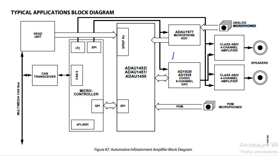

В качестве цап, выбор пал на ADAU1962A (функциональный, и стоит всего 500руб), ещё нужно операционные усилители подобрать.
у DSP процессора ADAU1452 обнаружил возможность подключения PDM микрофона для настройки звука.
