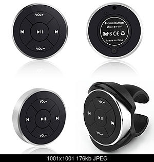

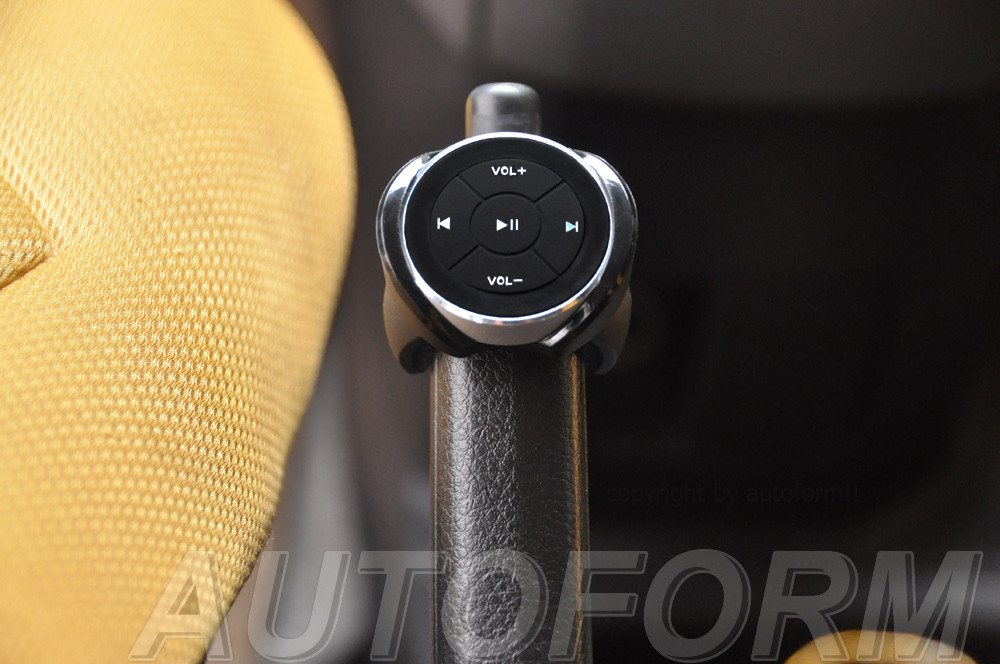

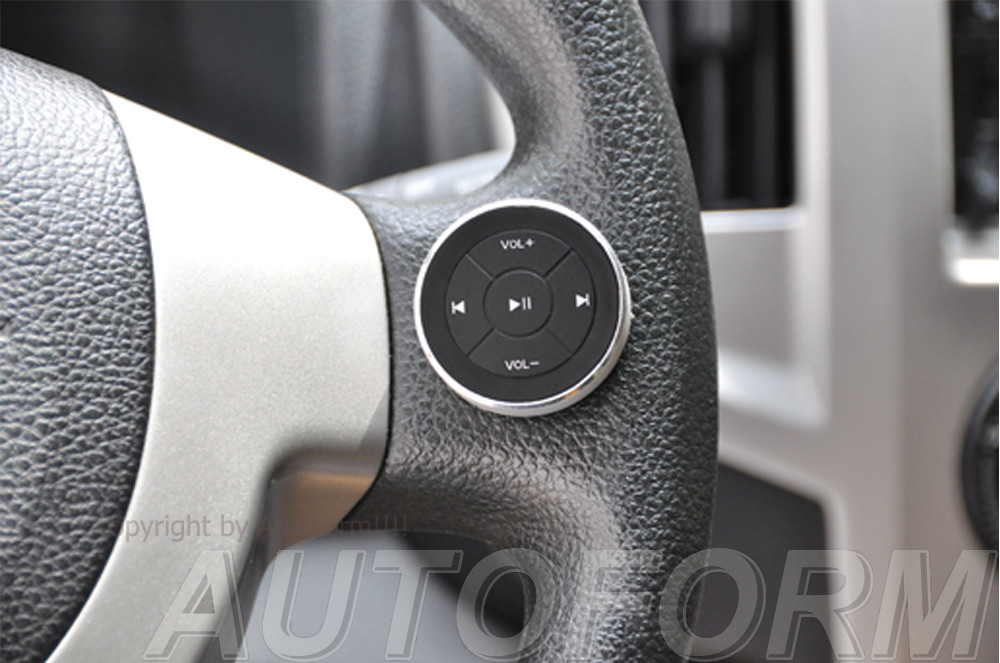

Вот такой пультик мне попался на глаза....симпотный
Вложение 44558
http://ru.aliexpress.com/item/2016-N...a-db7af0f8014f
Вложение 44559
Вложение 44560
едет ко мне, за 10.5$ вроде нашел

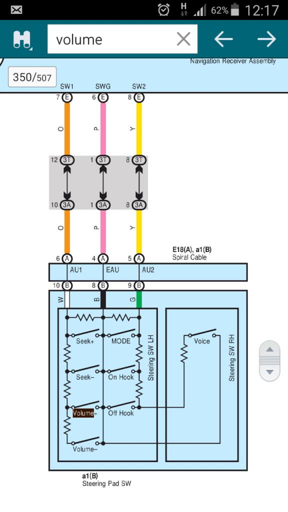

Всем привет. Заранее прошу прощения за свои познания в области радиоэлектроники. Прошу помощи с подключением кнопок руля на тойоте. Имеется ардуино про микро, а также 2 лини выхода с руля (на прикрепленном изображении).
Я так понимаю один провод у меня идет на VCC (+5в) второй на А0, между ними резистор 10 кОм.
Вопрос куда цеплять третий.

Сообщение от xsashokx Посмотреть сообщение
я у себя просто объединил сигнальные провода на 1 пин ардуины либо разводи на 2 порта если не уверен.

Сообщение от demtro Посмотреть сообщение
Ты имеешь ввиду оба провода кинуть например на А0?
да, просто могут номиналы кнопок быть одинаковыми, и тогда 2 разные кнопка ( с разных каналов) могут давать одно и то же действие. Можно 2й конец на А1 завести и скетч править, но это уже танцы
