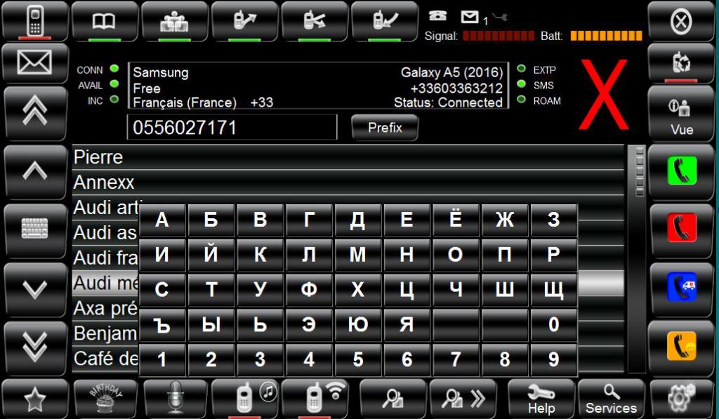

Сообщение от Gadina Посмотреть сообщение
also 2 th character
2 th character it should be " Б " , but not " Ь "
7 th character it should be " Ё " , but not " Я "
Thanks, i see that !
Старый 27.07.2016, 20:19   #62
pierrotm777
Аватар для pierrotm777
Регистрация: 07.11.2010
Сообщений: 324
Smile
Like that ?

Сообщение от pierrotm777 Посмотреть сообщение
Like that ?
Now it's right

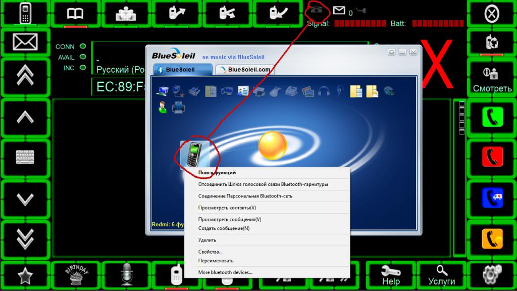

I think needs a "Reconnect" button for such cases:
Название: Без имени-6.jpg

Again - contacts are not added - because BlueSoleil not compatible with the phone(contacts only!).
In the video - other problems and other not convenience
Старый 29.07.2016, 19:22   #70
seriousstas
Регистрация: 14.06.2013
Машина: Nissan Qashqai+2
Сообщений: 3,424
issue with the contacts
No problems ! It BlueSoleil can not see contacts! :
