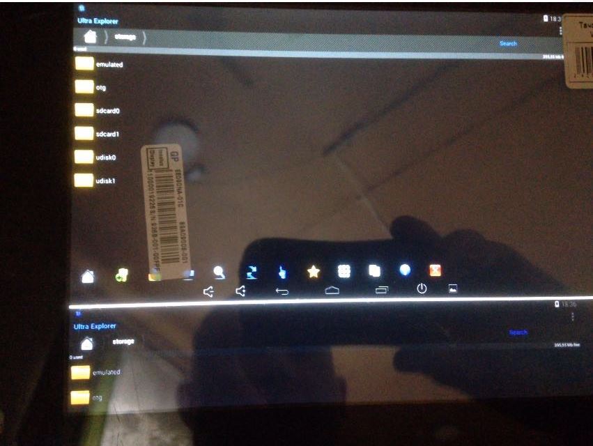

И мы даже заставили ее работать)))
Прошивки только под неё нету и Андрей шибко занят...
ВСЕ ДЛЯ АРДУИНО
Старый 14.07.2016, 18:53   #15
Leobor
Регистрация: 13.05.2014
Город: Воронеж
Регион: 36
Машина: SGV 1.6 3d
Сообщений: 799
Заработала!!!
Не заработала???
Так "да" или "нет"?

Так "да" или "нет"?
Так да!!!
