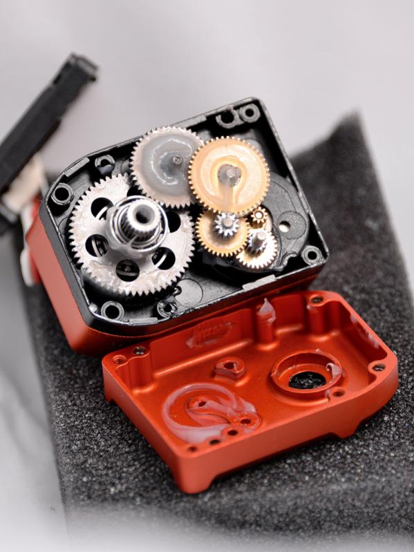

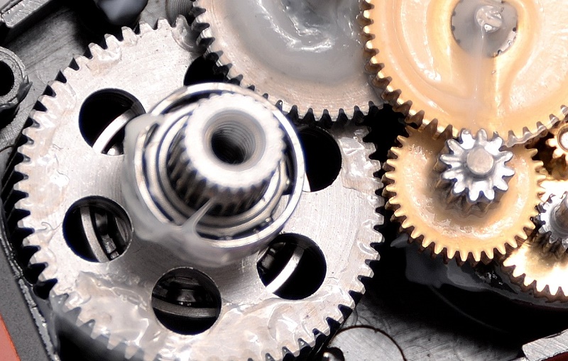

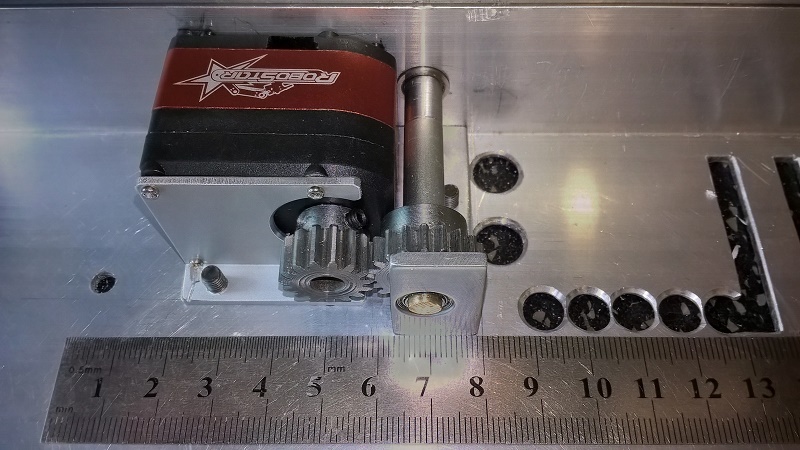

Ломаем (модернизируем) дальше сервомотор...
Из-за того, что оси валов пересекаются под углом в 90 градусов я в своих механизмах использую коническую передачу. Коническая шестерня, та что на серве, располагается консольно. При этом, вследствие повышенной деформации консольного вала (один из побочных эффектов конической передачи), увеличивается неравномерность распределения нагрузки по ширине зубчатого венца и как следствие - выход одного подшипника сервомотора из строя - того, что ближе и меньше по размеру на фото. Появляется значительный люфт у "подиума" в открытом состоянии. Подшипник, прямо скажу - слабоват для заявленного усилия в 53кг/см. Подобрать что-то более надежное для замены вряд ли получится. Думаю сделать небольшой промежуточный редуктор с более мощными подшипниками и перенести осевую нагрузку с подшипника сервы.
Позже поделюсь результатом.

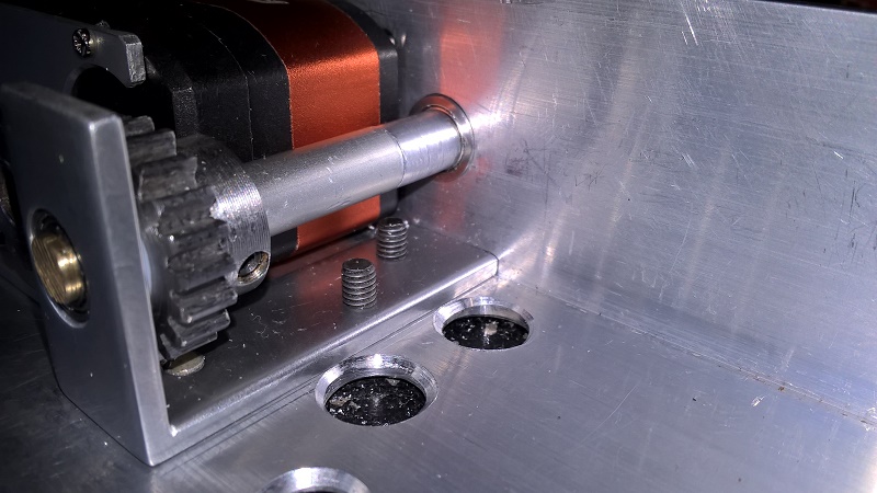

Вот собственно и редуктор...

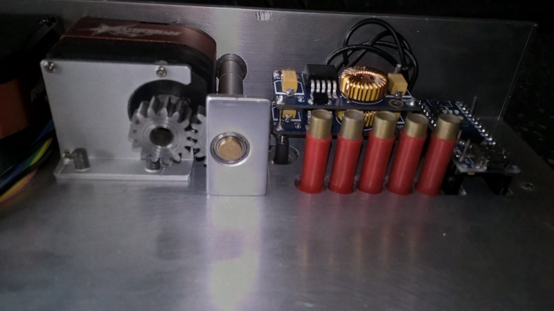

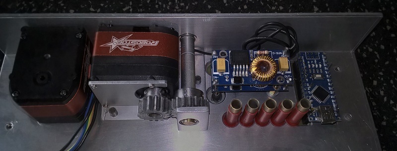

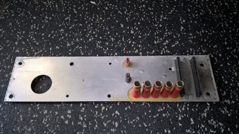

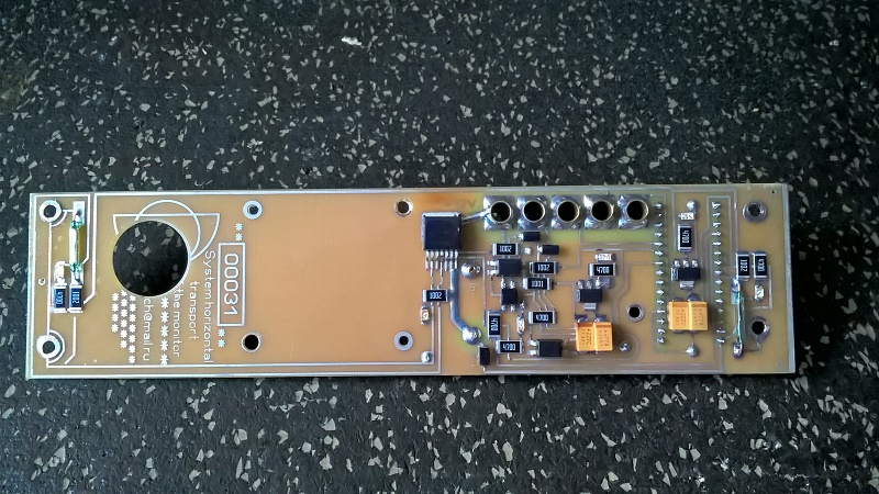

Сделал новую плату управления под размер нового редуктора. Весь механизм увеличился в ширину - это не критично, место установки позволяет. Главное размер в высоту остается 50 мм.
ID:	43873   Нажмите на изображение для увеличения

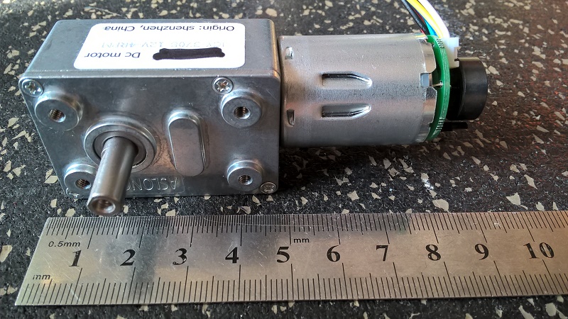

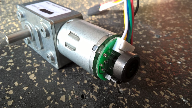

Старый 31.05.2016, 18:18   #39
Сообщений: 2,669

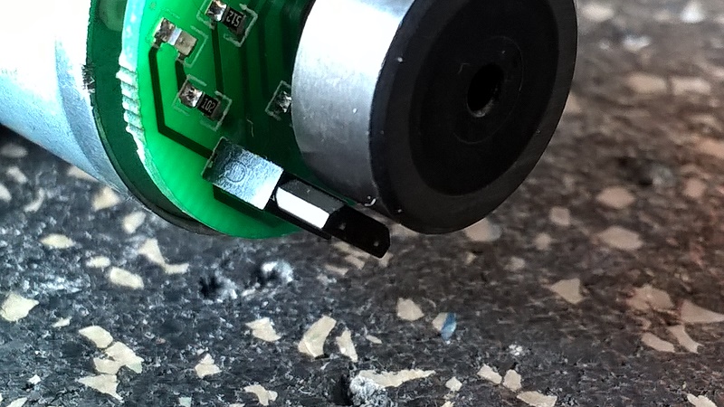

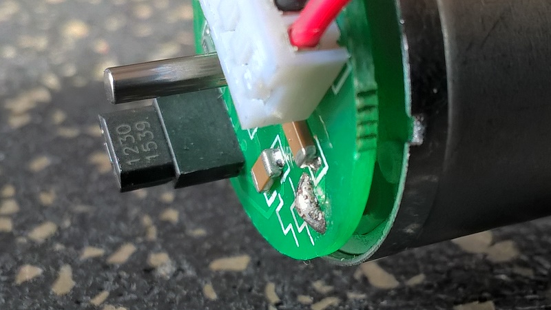

Купил неплохой, на мой взгляд, мотор с червячным редуктором и с энкодером. Енкодер построен на датчике Холла .
Буду пытаться программно "прикрутить" к своим поделкам.
