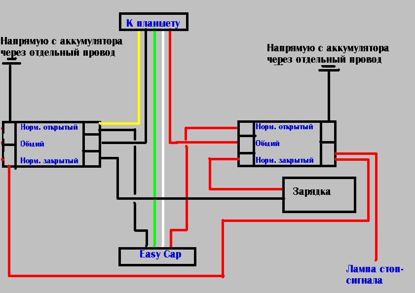

Вы правы. Диода нет. Потому и траблы. Я сразу на это подумал, но меня сбил с толку плата с таймером, там стоит диод. Оказалось стоит не так как нужно. Припаял диод на обмотку реле и ребуты прекратились. Но остались 2 глюка, переодически нужно было передёргивать ОТГ и изивьювер инногда не сворачивался и висел.
Вобщем, кондёр заменяет диод и решает все проблемы разом.
У меня тоже 3G версия и только изикап нужен, подключил через два реле с таймером и настроил таскером. Все работает стабильно, никаких перегрузов и зависаний. Реле рвут зарядку и активируют отг режим, питание изикэпа от отг. Использую EasyCap Viewer. На первом реле выставлена небольшая задержка (рвет массы и отг), полсекунды примерно, за это время планшет успевает определить, что пропала зарядка. Без этой задержки тоже все работает, но в режиме КЗХ планшет показывает, что стоит на зарядке, хотя по существу это не так.

Так как в ЮСБ у меня только изикап, вместо питания теперь разрываю ОТГ. Так правильнее, т.к. одновременно решаются проблемы N7 3G.

Именно это я и описывал постом выше
