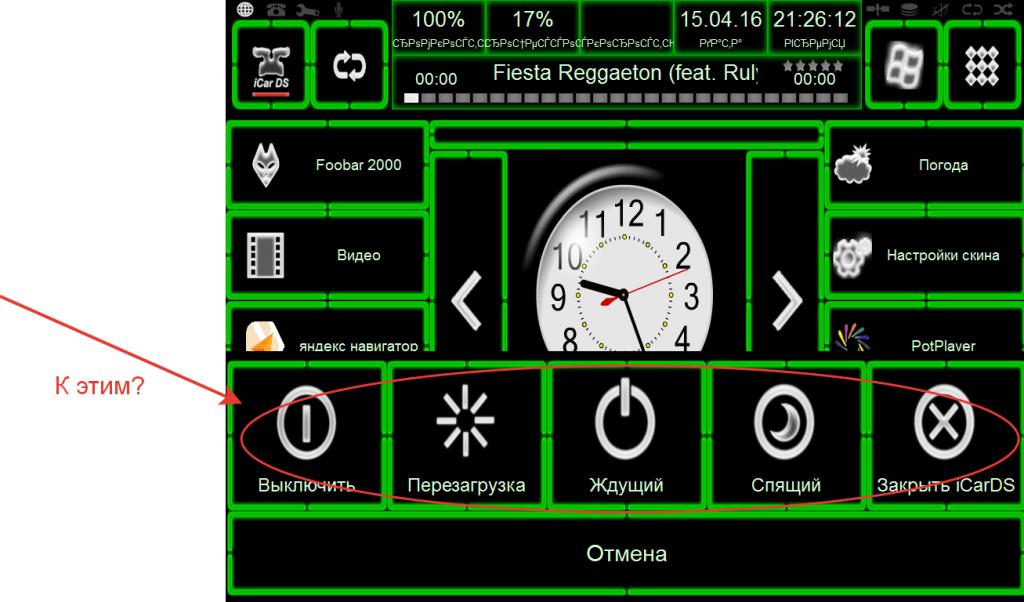

Заморозка/разморозка прицеплена к кнопкам iCarDS.
Это к каким кнопкам?

Заморозка/разморозка предназначена только для быстрого повторного запуска BS после его закрытия в iCarDS.
Идея прекрасная, будем к ней стремиться... Сначала со скрипта, уберу все, что связано с блюстаком, и, методом проб, посравниваю что и как.. Главное, чтобы блюстак в течение 2-3 сек стартовал после гипера...

Сообщений: 984
К этим.
