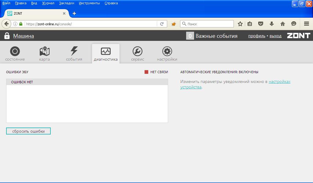

Только опрос на ошибки.
Выводит в окно веб консоли ошибки, оповещение по смс.
