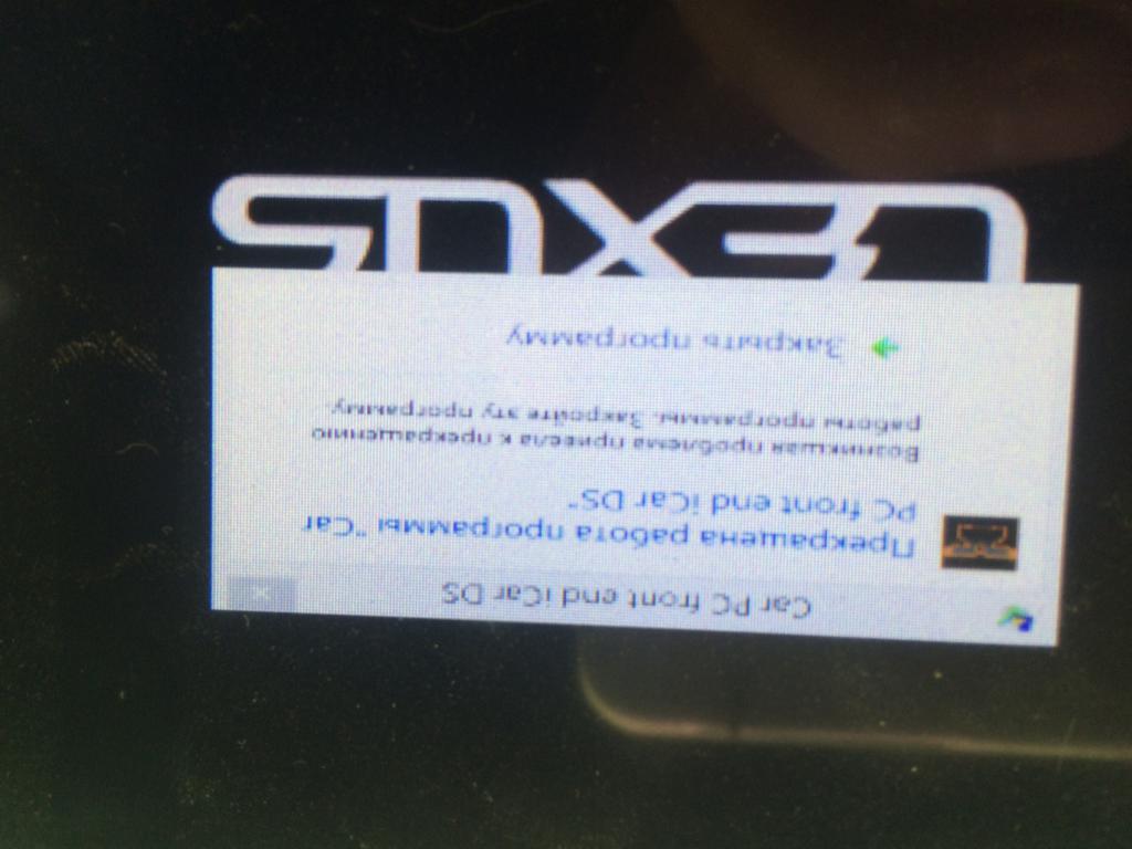

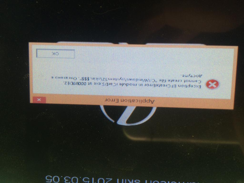

не утерпел, попробовал.. после перезапука не загружается икар
вернул в начала скрипта
; Запускаем iCarDS
ShellExecute("C:\Program Files (x86)\TipTop software\iCar DS\iCarDS.exe") и убрал галку с настроек икара. Результат - загрузка икара после перезапуска, но после выхода из сна запускаются две и более копий икара
ПС. Фото с айфона на форум скидывать –изврат
Последний раз редактировалось Krysanov; 29.03.2016 в 06:50.
