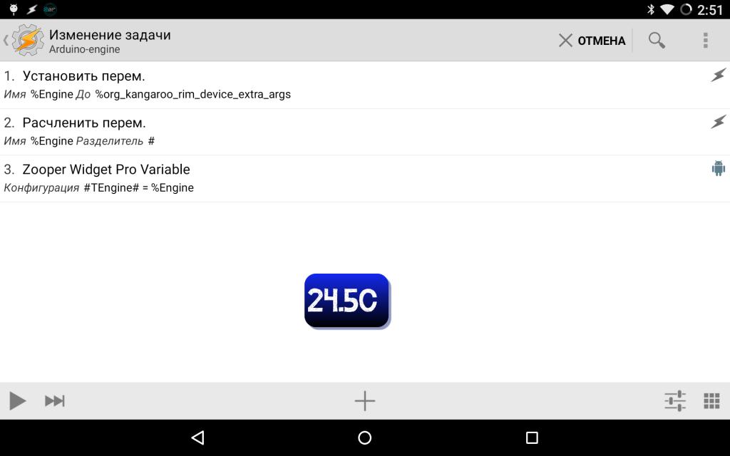

Ребят помогите разобраться
вот опять появилось время повозиться с планшетом
и довести до ума "хотелки" на основе этого виджета.
пользую прошивку от PACman 5.1 которая,
таскер стоит версии 4.8u1 .
на ардуине выведено три датчика DS с пинов 9,10,11
вот скетч такой (незнаю может что подскажете где-что поправить) :
PHP код:
#include <OneWire.h>
OneWire ds(10);  // линия 1-Wire будет на pin 10
OneWire ds2(11);  // линия 1-Wire будет на pin 11

по совету выше Максимэ и еще раньше было от MURANO вот тут
вот хоть убей не могу понять как в таскере правильно , что именно и как
использовать из значений:
%org_kangaroo_rim_device_extra_args
и
%org_kangaroo_rim_device_extra_command
вот тут я запнулся :
4.3 Ecли данные из ардуино посылаем по отдельности, то в задаче нужно отслеживать переменную %org_kangaroo_rim_device_extra_command. Аналогично п.4.1 читаем ее. Например, переменной %Com присваиваем ее значение и сравниваем, например, с "tempa". Если %Com=tempa, то выполняем какие-то действия с данными %org_kangaroo_rim_device_extra_args.
не до конца понятно как правильно сделать чтоб работало это на три отдельные виджеты
с zooper и Overlays я вроде разобрался ...
но пока получилось вывести данные только из одного датчика :sad2
для мня - прогресс
сейчас вот так тока работает:
P.S. еще вчера думал что не разберусь никогда ,но ниче постигаю потихоньку ....

Эх....
видать не кому подсказать
MMC-Pajero ,Teyes CC3 ,все пока в процессе

сразу признаюсь - в программировании я
поэтому этот скетч не мой ,я туда тока третий датчик (ds3) сам по аналогии прописывал ,может и как-то криво на большее знаний не хватает
а так то этот скетч работает с родными виджетами топикстартера
может криво -но работает
у меня на Zooper не получается вывести ,а там через таскер надо ,и там я запутался....

Попробуй этот скетч, напиши что у тебя выводит в сериал порт
Код:

вот что выводит:
<data:29.5#0#0
,но так как датчик дома один ,я попробовал перетыкивать на другие
пины ,10 и 11
тоже норм <data:0#29.5#0 ,<data:0#0#28.0
